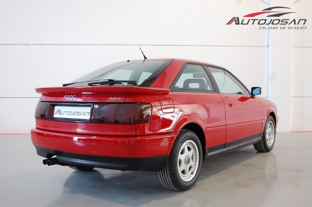

culee Publicado 12 de Febrero del 2023 Denunciar Publicado 12 de Febrero del 2023 Malas noticias por aquí... Tengo un audio coupé 2.8 EAH 172cv (si no recuedo mal) como este: https://www.audisport-iberica.com/foro/uploads/monthly_2021_10/Audi-Coupe-80-90-coche-clasico-segundamano-autojosan-valencia-eurocrew-05.jpg.e8f8d5a37f8cbaf36c5218ede64835d7.jpg Llevaba un tiempo sin usarlo, lo había estado cogiendo mi hermano, y dos días tuvo el problema de recalentamiento, el primer día pensó que era un problema de falta de agua y el segundo ya habiendo echado agua, como el problema persistía llevamos al taller. El problema según el taller es que el termostato está roto por lo que no ha refrigerado nada el motor y claro, aunque hayan sido viajes cortos en ciudad de 15 min, el coche se ha calentado una barbaridad y (vibraba que se colaba en cabina). En qué escenario me encuentro: El mecánico (de confianza) me dice que para cambiar la pieza, que en sí vale 20€, hay que desmontar distribución y que eso son unos 500 (+300€ si también cambio distribución, el encarecidamente me recomienda no volver a montar la misma siendo vieja). Además no me garantiza que el coche después del par de viajes sobrecalentado no haya desarrollado culata, y entonces sería gastar 800€ y tirar el coche a la basura. En esta situación, y siendo que cada año paso la ITV justa, me parece un poco arriesgado gastarme 800€ en arreglarlo, en primer lugar porque lo mismo es para nada y en segundo porque aunque arregle, lo mismo en septiembre me tiran la ITV para siempre, que todos los años es lotería Qué me aconsejáis, lo arreglaríais? Mi mecánico me ha dado un diagnóstico (a priori) correcto? En caso de no arreglarlo, qué me recomendáis? Llevarlo al desguace me parece un desperdicio, es un coche precioso, no tenía ni 200.000kms, a lo mejor puede interesar más a un particular que tenga el mismo modelo sólo por las piezas, no sé... me da pena que acabe sus dias en un descampado. un saludo Responder
