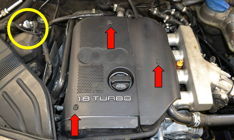

sergioguti88 Publicado 12 de Febrero del 2023 Denunciar Compartir Publicado 12 de Febrero del 2023 Buenas, Como dice el título, quiero identificar un recambio del motor 1.8T el BFB. Pero no consigo localizarlo en el etka porque no se exactamente que es. Adjunto una foto de internet donde se puede ver, además esta en el mismo estado que en la foto (muy blanquecina) y apenas puedo verle la referencia en mi propio coche. Se encuentra justo encima de la caja del filtro del aire. ¿Sabéis que es? Responder Enlace al comentario Compartir en otros sitios web More sharing options...
vinci88 Publicado 13 de Febrero del 2023 Denunciar Compartir Publicado 13 de Febrero del 2023 Buenas compañero, parece una válvula de retención del sistema de vacío, en ese caso la referencia es 058 905 291 saludos!! Responder Enlace al comentario Compartir en otros sitios web More sharing options...
sergioguti88 Publicado 14 de Febrero del 2023 Autor Denunciar Compartir Publicado 14 de Febrero del 2023 En 13/2/2023 a las 11:50, vinci88 dijo: Buenas compañero, parece una válvula de retención del sistema de vacío, en ese caso la referencia es 058 905 291 saludos!! Muchas gracias Responder Enlace al comentario Compartir en otros sitios web More sharing options...
