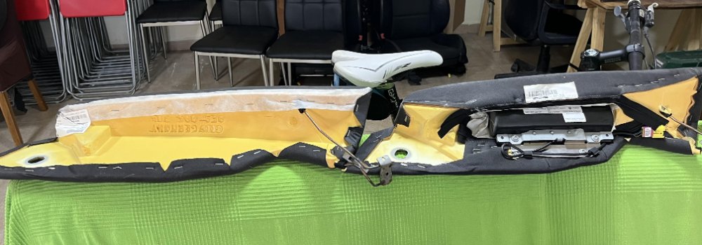

La cosa esta en que ayer me puse a desmontar el mio, y cuando quité los asientos traseros al desmontar los cojines laterales, me di cuenta de que los mios llevan airbag y los que he comprado no llevan.
Os dejo la foto:
Entonces, la pregunta esta, para mantener al airbag, creo que lo mas razonable es que lleve las piezas al tapicero y que me cambie las telas de uno al otro.
En caso de que salte el airbag va a romper la tela de "piel" del nuevo si hago el cambio de telas?
Cambiar el airbag de cogin lo desarto ya que va atornillado al propio cogin y lleva alguna grapa que creo que el nuevo no lleva.
Alguna ayuda al respecto, alguien sabe algo?
Gracias

Hasta donde yo se,  la zona donde van instalados los airbags, lleva una costura especial. Sería cuestión de que el tapicero lo hiciese bien.
