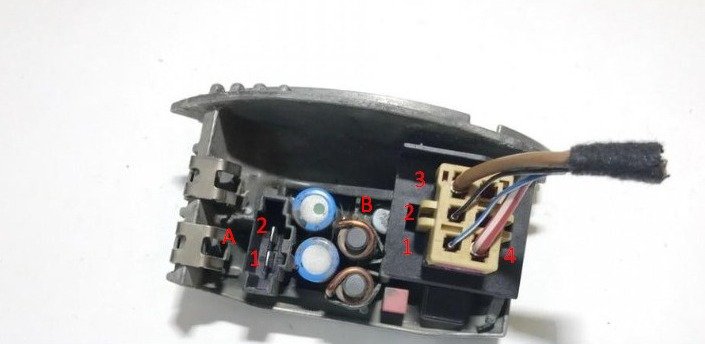

pokofrigido Publicado 13 de Febrero del 2023 Denunciar Publicado 13 de Febrero del 2023 Hola a tod@s! El ventilador de la calefacción no funciona (ni alta ni baja velocidad) se me agota la batería por las noches (ahora que he desconectado el mando de la calefacción parece que no). Mi problema probando esto es comprobar que la resistencia del ventilador de la calefacción funciona correctamente pero no sé como comprobarlo con el multímetro ya que el cuadro de la calefacción puede estar estropeado también. El ventilador lo he enchufado directo a la batería y funciona. Agradecería que alguien me arrojara luz sobre como testear los distintos pines de la resistencia: *A clavija que va de la resistencia al ventilador: - A1 CABLE ROJO - A2 CABLE NEGRO *B clavija que llega del cuadro de mandos de la calefacción a la resistencia del ventilador: - B1 13v - B2 3V - B3 0V - B4 0V Muchas gracias!! Foto de la resistencia: Responder
Carlisu84 Publicado 13 de Febrero del 2023 Denunciar Publicado 13 de Febrero del 2023 Normalmente estas centralitas en épocas de frío suelen fallar en muchos vehículos, porque todos ponen la calefacion a tope y se estropean. Pienso que si la cambias solventarlas el problema. Un saludo. 1 Responder
pokofrigido Publicado 14 de Febrero del 2023 Autor Denunciar Publicado 14 de Febrero del 2023 hace 12 horas, Carlisu84 dijo: Normalmente estas centralitas en épocas de frío suelen fallar en muchos vehículos, porque todos ponen la calefacion a tope y se estropean. Pienso que si la cambias solventarlas el problema. Un saludo. Gracias Carlisu84. De momento creo que voy a cambiar el cuadro de la calefacción porque, a mi parecer no tiene mucho sentido lo que está mandando a la resistencia del ventilador de la calefacción(igual me confundo). Además el VAGCOM me da un error en ese componente y esteticamente también está hecho un desastre. Una vez hecho esto volveré a mirar voltajes para descartar el cuadro y si eso cambiaré la resistencia del ventilador. También el motor de la ventanilla/ interruptor (también me dan error). Me toca mucha obra jajaja. El consumo de la batería apagado es de (0,25-0,30A) viene de un fusible de la caja de fusibles del motor, parece que fusible lleva corriente a una barbaridad de cosas entre ellas las que he dicho. En fin, iré descartando. Voy actualizando info por aquí. Por si a alguien le sirve. Muchas gracias!! Responder

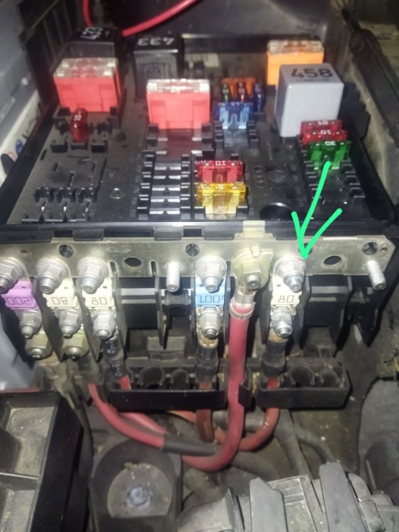

pokofrigido Publicado 7 de Marzo del 2023 Autor Denunciar Publicado 7 de Marzo del 2023 He cambiado el mando y ventilador de la calefacción, la botonera de los elevalunas del piloto (se trababa al subir y bajar la ventanilla en ocasiones) y el joystick de ajuste de los espejos. Aun así sigue consumiendo batería. Para que os hagáis una idea en un par de días me la baja de 12,8 a 12,4v. Me di cuenta que retirando el fusible de 80A señalado en la foto y volviéndolo a conectar el consumo bajaba de 0,30A a unos 0,01-0,03 A. Imagino que podría ser un relé que se quede pegado y al desconectar el fusible despegue (pero vamos ni maldita idea). Además he visto también que con el motor apagado y testeando algunos fusibles (la aguja roja en el fusible y la aguja negra en la chapa del coche) algunos siguen recibiendo corriente de 12v incluso sin la llave en el contacto, no sé si eso es normal. En fin...seguiré posteando novedades al respecto por si a alguien le ayuda. Si alguien tiene más info al respecto genial. Gracias. Responder
