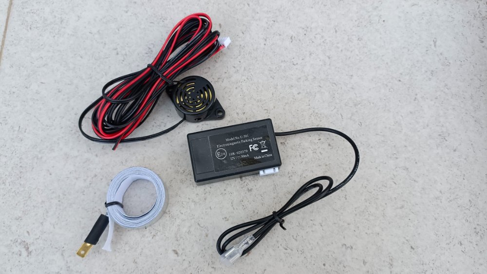

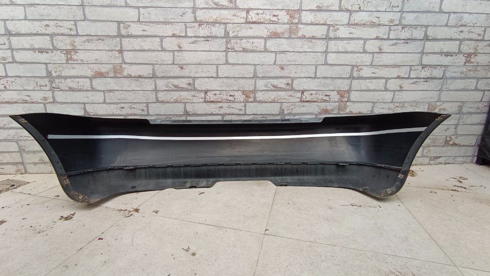

Buenas compañer@s, en esta ocasión quería poneros este trabajillo que le hice ayer al coche, hacía tiempo que tenía ganas de hacerlo pero por motivos personales nunca podía. Bueno pues me puse ayer a ello y con ayuda de algunos comentarios del foro y algunos vídeos me resultó bastante facil, desmontar el paragolpes colocar el sensor y conectar el cableado. Se trata de un sensor de aparcamiento trasero de los que van pegados al paragolpes, invisible y en mi caso con muy buen resultado. Os dejo unas fotillos. Gracias por vuestra ayuda.

Buen brico, ahora, si pudieras poner que modelo pusiste, y de donde sacaste la tensión y como lo empalmaste para ayudar a la gente a que se anime a hacerlo. Solo si tienes tiempo claro. Un saludo.
Claro, el modelo del sensor no se exactamente cuál era pero cualquiera de Amazon/AliExpress es igual (ya he montado varios). La corriente la saqué del cableado que trae el piloto, midiendo con el polímetro que cable era el negativo y cual el positivo marcha atrás. Se conectan con un robacorrientes los cables de la centralita del sensor al cableado del piloto y pasé el cable que va al sensor por el aireador que hay detrás del paragolpes. Es todo realmente sencillo ya que el sensor va pegado directamente al paragolpes previamente limpio y seco.
