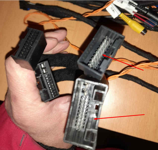

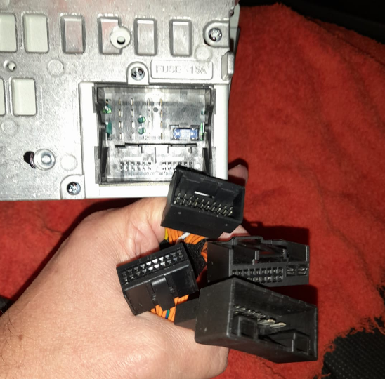

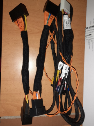

SergiDaytona Publicado 14 de Febrero del 2023 Denunciar Publicado 14 de Febrero del 2023 Hola a todos, a ver si alguien puede echarme una mano, o bien porque se haya encontrado en una situación similar, o porque sepa la "solución". Tengo un Audi A5 coupé de 2012 con audi concert (equipo muy básico): Recientemente compré una pantalla android, de las muchas que hay disponibles y compatibles. La compré de segunda mano, prácticamente nueva, el vendedor me aseguró que servía para mi modelo: Al recibirla, todo me pareció en orden, y al ir a instalarla me encuentro con que el power cable o cable arnés que hace de puente entre la concert y la distribución de señales a la pantalla android y el climatizador no es igual en sus terminales conectores. Este es el que debería ser y yo esperaba: Y este, en varias fotos, el que yo recibí con el equipo: Los terminales A y B no coinciden de ninguna manera. Con todo esto me veo imposible, lógicamente, a conectar el equipo. Entonces me quedan 2 grandes dudas: 1.- Esta pantalla será compatible con mi concert? yo creo que con el cable adecuado sí, pero no lo tengo tan claro. 2.- De ser así, no encuentro dicho arnés, suelto, por ningún sitio para poder comprarlo y al menos hacer la prueba. Mi pantalla (con los mismos conectores que las que me servirían): Tendría la opción de venderla, pero es que no se ni para qué modelo es. Agradecería cualquier ayuda o idea que me haga salir del bucle en el que he entrado. Dónde poder adquirir dicho cable de conexión. Muchas gracias de antemano. Responder

amgtyper Publicado 14 de Febrero del 2023 Denunciar Publicado 14 de Febrero del 2023 Es que te diria que esos cables parecen del clima, y que te falta el conector quadlock Responder

Tineo Publicado 14 de Febrero del 2023 Denunciar Publicado 14 de Febrero del 2023 hace 2 horas, amgtyper dijo: Es que te diria que esos cables parecen del clima, y que te falta el conector quadlock eso es, un mazo parece un bypass a un conector del clima. ... y sí, falta puentear el conector quadlock. Debieron barajar cableado con otro equipo y ahora hay un buen pastel. Responder

SergiDaytona Publicado 15 de Febrero del 2023 Autor Denunciar Publicado 15 de Febrero del 2023 Así es, eso mismo pienso. Que ha habido intercambio de cableados. Responder
