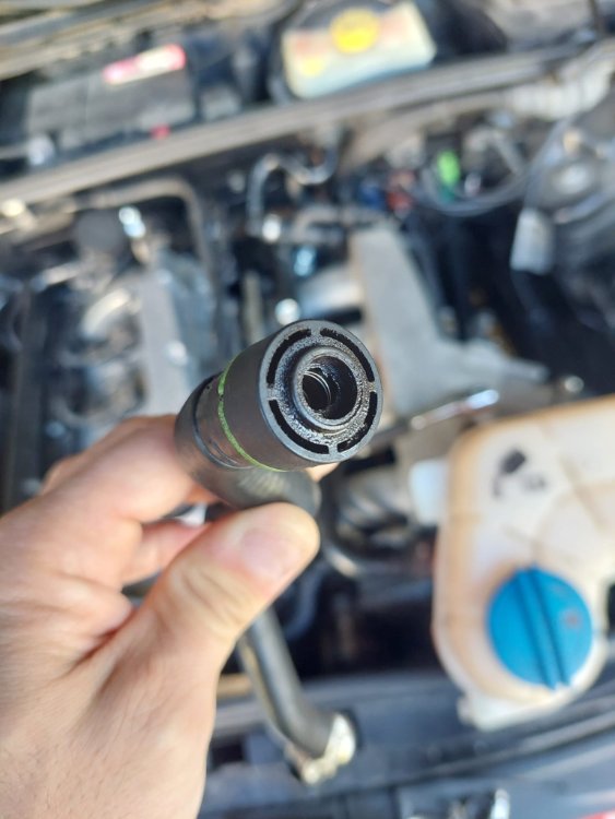

vikingo114 Publicado 18 de Febrero del 2023 Autor Denunciar Compartir Publicado 18 de Febrero del 2023 Hola, revisando las tuberías me he encontrado con esta válvula que creo que está rota por donde debería hacer el cierre. Si alguien la conoce que me diga si estoy en lo cierto. Responder Enlace al comentario Compartir en otros sitios web More sharing options...

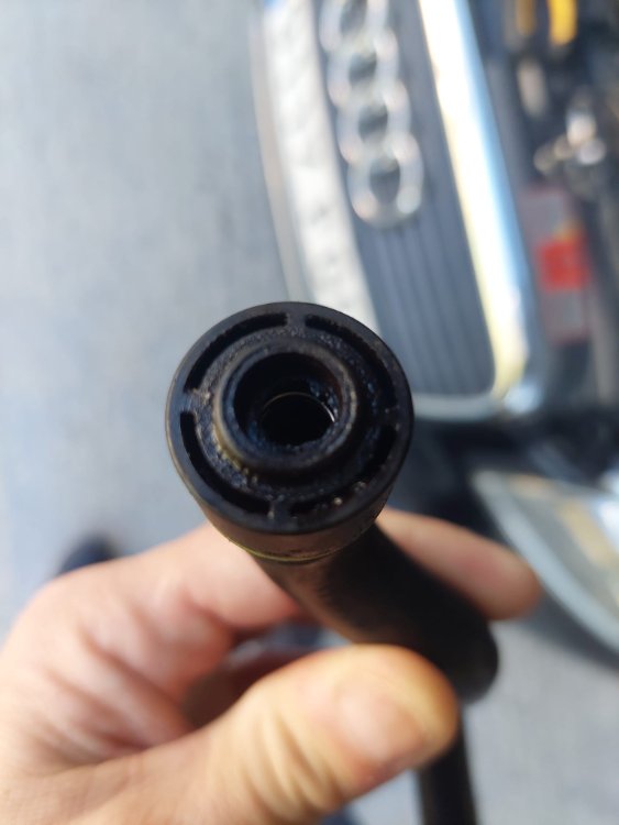

vikingo114 Publicado 18 de Febrero del 2023 Autor Denunciar Compartir Publicado 18 de Febrero del 2023 Esta sería otra vista... Responder Enlace al comentario Compartir en otros sitios web More sharing options...

vikingo114 Publicado 19 de Febrero del 2023 Autor Denunciar Compartir Publicado 19 de Febrero del 2023 Gracias carlisu84 por contestar. He mirado el hilo que mencionas pero no creo que sea una buena solución. Pienso que todo viene del sistema de ventilación del carter. Ayer encontré la válvula de la imagen que esta rota, el lunes compraré una nueva y la colocaré a ver que hace. Responder Enlace al comentario Compartir en otros sitios web More sharing options...
vikingo114 Publicado 21 de Febrero del 2023 Autor Denunciar Compartir Publicado 21 de Febrero del 2023 Buenas noches, a falta de probar bien parece que el misterio se ha solucionado. Era la válvula antiretorno de la imagen. Ahora el coche va como la seda al ralenti. Ya que estoy me voy a liar con la distribución. Responder Enlace al comentario Compartir en otros sitios web More sharing options...

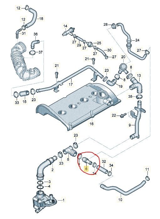

TAVINYO Publicado 11 de Marzo del 2023 Denunciar Compartir Publicado 11 de Marzo del 2023 Hola buenas @vikingo114 Algo parecido me pasa a mí pero el relanti yo lo tengo estable pero la sucesión del tapón de aceite si que lo tengo. me puedes decir dónde se encuentra esta pieza y la referencia Un saludo Responder Enlace al comentario Compartir en otros sitios web More sharing options...
vikingo114 Publicado 21 de Marzo del 2023 Autor Denunciar Compartir Publicado 21 de Marzo del 2023 Hola Tavinyo, pues a ver como te explico. Igual mejor te pongo una imagen y lo ves tú mismo. 1 Responder Enlace al comentario Compartir en otros sitios web More sharing options...
vikingo114 Publicado 21 de Marzo del 2023 Autor Denunciar Compartir Publicado 21 de Marzo del 2023 La referencia de la pieza es esta 035 103 245 a ver si tienes suerte. Responder Enlace al comentario Compartir en otros sitios web More sharing options...
