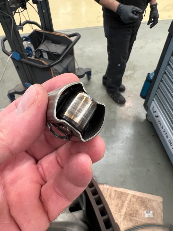

Manuel Trigo Publicado 20 de Febrero del 2023 Denunciar Publicado 20 de Febrero del 2023 Estimados, tengo un maravilloso S5 del 2017, creo es el B9 (354 CV, V6 T) que va fantástico. Resulta que no tengo muy claro desde cuándo, en el garaje, al ralentí, con ventanilla abierta, el coche hace un ligero tacatacataca... que a mí me suena como a fallo de taqué hidráulico (soy de la vieja escuela, 63 tacos). No cambia el ruido ni en frío ni en caliente, siempre está ahí pero con ventanilla cerrada y capó cerrado no se oye y menos en marcha o al acelerar. NO es excesivo, pero ahí está el tacatacatacatacataca. Ni siquiera estoy seguro de si ha estado siempre y es una manía mía porque se oye poco y sólo con ventanilla abierta, y por supuesto con capó abierto. Me dijeron en Audi que era alguna cadena de la distribución, que se había estirado (¿con 170.000 kms?????) y me lo han cambiado todo, y apareció el empujador de la bomba de gasolina de alta presión muy marcado, con color de destemple por calor y ligeras marcas en arbol de leva y ya puestos.... también se cambió el árbol. Todo nuevo. 7.200 € del ala....... y para mí todo sigue igual. Una locura y estoy viendo cómo y dónde reclamar...... salvo que este motor sea así de ruidoso de serie.... con lo que la reclamación sería otra. Me lo han cambiado todo en distribución (motor abajo) Y creo qeu sigue igual, pero me gustaría comprobarlo. Alguien puede contarme cómo es de ruidos su coche? si suena a taqué al ralentí ligeramente cuando abres capó y se oye claramente? Si alguien se ofrece a que podamos oir los coches en paralelo, para comprar, yo me ocupo del Vermú y los mejillones. Una prueba de escuchar uno o dos de estos coches de otros propietarios me permitirán decidir y montar el pollo como Dios manda y sobre todo, reparar el maldityo ruido9, si es que es eso... En el taller, quitándose responsabilidad, me dicen que ese ruido (tactactactacxtac....) es de los inyectores (¿?????)... mada huevos; en mi pueblo suenan más tictictic...... y muy bajito, nada que ver.... Lo dicho, si alguien me brinda su capó abierto un par de minutos para comparar el ruido lo agradeceré muchísimno. Saludos Subo alguna foto Responder

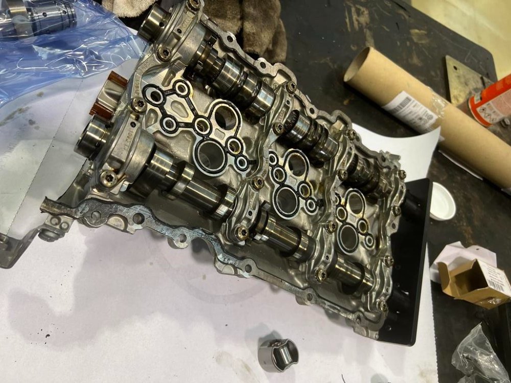

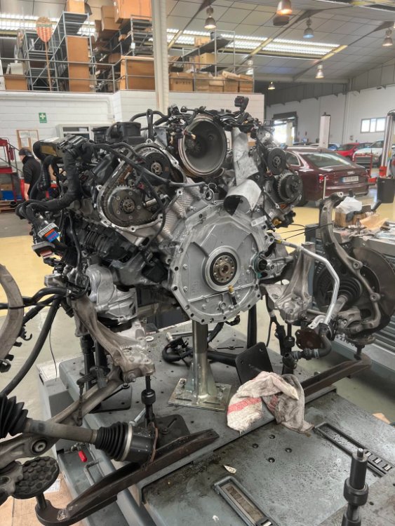

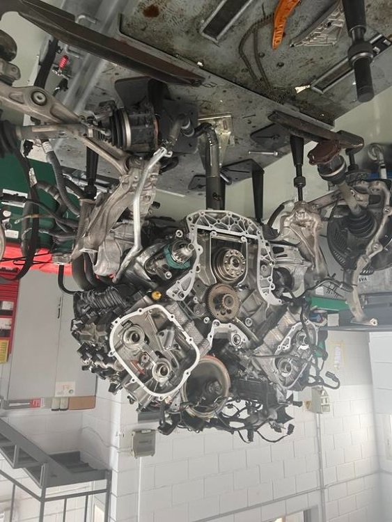

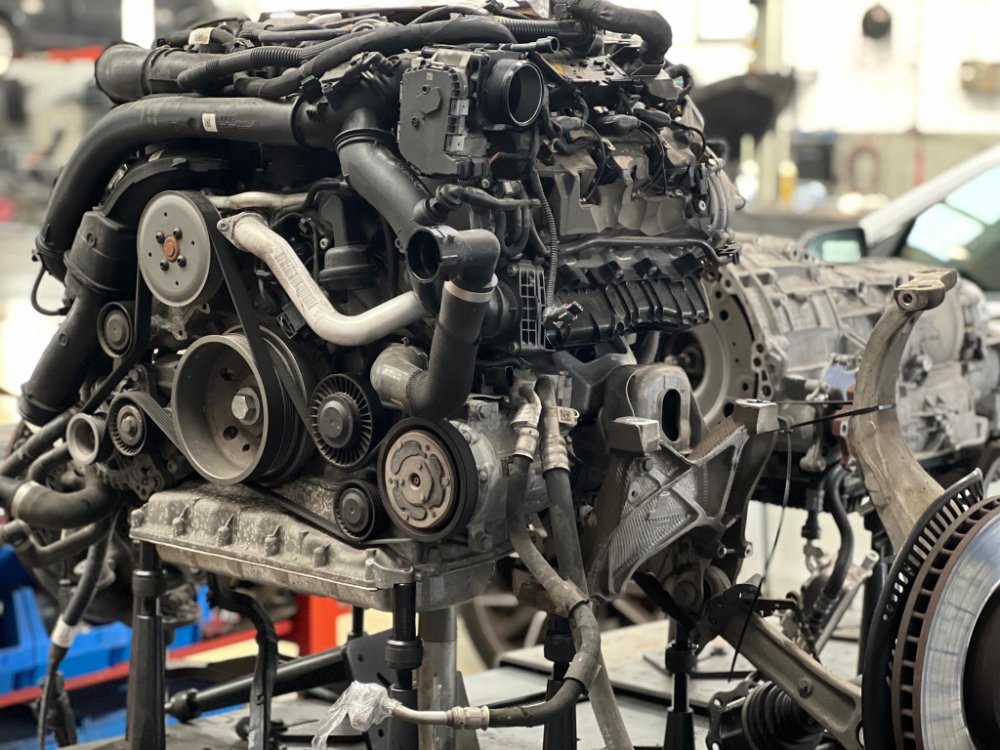

Manuel Trigo Publicado 20 de Febrero del 2023 Autor Denunciar Publicado 20 de Febrero del 2023 Aporto algunas fotos interesantes del proceso y desgaste de piezas Responder

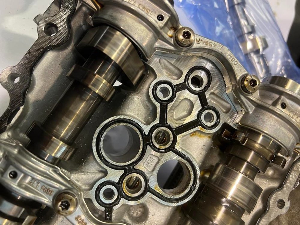

Manuel Trigo Publicado 20 de Febrero del 2023 Autor Denunciar Publicado 20 de Febrero del 2023 y marca en árboll de leva en el empujador de la bomba de gasolina, ligeras, pero cambié el árbol Responder

Manuel Trigo Publicado 21 de Febrero del 2023 Autor Denunciar Publicado 21 de Febrero del 2023 hace 3 horas, JavierBCN dijo: Estrené un S5 2017, lo disfruté 4 años, y luego lo cambié por un nuevo RS5. En ningun caso, ni con el S5 ni con el RS5, ni en frio ni en caliente he escuchado ruido de taqués y soy muy puntilloso con los ruidos. A ambos vehículos siempre les he puesto la antiguamente llamada super de 98, obligatoria en el caso del RS5. Suerte y un saludo. Gracias por el comentario. Sigo pensando que hay algo Os dejo unas fotos del motor abierto para cambio de cadenas y detalle del árbol de levas de escape bancada derecha, donde va la leva (de tres cúspides) que empuja el empujador de la bomba de gasolina de alta. Puede verse el ligero desgaste en esta leva triple de la bomba, un rayado ligero que seguro hubiera aguantado otros 250.000 Kms sin problemas, una vez cambiado el empujador de la bomba rayado y destemplado. Puede apreciarse también el desgaste, completamente normal, del resto del árbol de levas, con 170.000 Kms. Simple curiosidad para apreciar cómo se va gastando nuestra máquina... pero dentro de lo tolerable Responder

Manuel Trigo Publicado 8 de Agosto del 2024 Autor Denunciar Publicado 8 de Agosto del 2024 En 6/10/2023 a las 9:04, marius_23 dijo: Hola,diste con el problema? El mío suena igual, pero ahora empezo mas fuerte y relanti inestable Buenas, había perdido el hilo de este asunto por líos de trabajo y acabo de verlo. Por contar el fin de la historia, contaros que lié la de Dios es Cristo en Audi, presenté reclamación en el taller y en el Club Audi. Les obligué vía Club Audi, a recibir de nuevo el coche y revisar los taqués o lo que hiciera falta para resolver, que para eso me habían cobrado 7.500 €. Los taqués están arriba quitando tapa de balancines y no hubiera hecho falta sacar el motor (manda huevos!!!!), y ni siquiera una vez bajado el motor se les ocurrió ni mirarlos. Les llevé un Adio demostrando que la cadencia del ruido era 50% de giro cigüeñal. Al final, reconocieron el error; había un rodamiento de apoyo de un taqué gripado (el rodamiento apoya directamente en la leva y no rodaba, de ahí el ruido), por supuesto desde arriba, quitando tapa balancines. Me lo cambiaron, me dieron el coche, les puse cara de perro y me largué. Por supuesto no se atrevieron a cobrarme nada. AUDI SERVICE O CLUB AUDI ESTABA VIGILANTE... supongo que tener a la marca supervisando el asunto les quitó las ganas de vacilarme. Cuidaros de "los listos", los que lo saben todo...... Dios nos libre. Saludos a todos. 1 Responder
