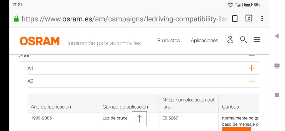

Desde que se cambio el manual de reformas de las itv en noviembre de 2022 se esperaba que la marca Osram homologara sus bombillas para nuestros queridos A2, tal como ya las tenia en Alemania, suelo mirar su pagina de compatibilidad en la que incorpora los modelos de coches que homologa para sus bombillas, hace poco un amigo comprobó que habían incluido a su dacia duster y hoy al mirar a aparecido en la lista nuestro modelo ( la ultima vez que mire solo estaba el A1 ) por lo que ya podemos montar dichas bombillas de forma totalmente legal, solo hay un pero, unicamente en luz de cruce, para las largas (h3) aun tendremos que esperar.
Adjunto captura de pantalla y enlace a la lista de su pagina web, es la siguiente: https://www.osram.es/am/campaigns/ledriving-compatibility-lists/ledriving-hl-compatibility-list/index.jsp
Espero que os sea de utilidad compañeros!!! Screenshot_2023-02-21-17-21-44-231_org.mozilla.firefox.jpg.28aef77314fa52c5861dbb9a2b7c636d.jpg

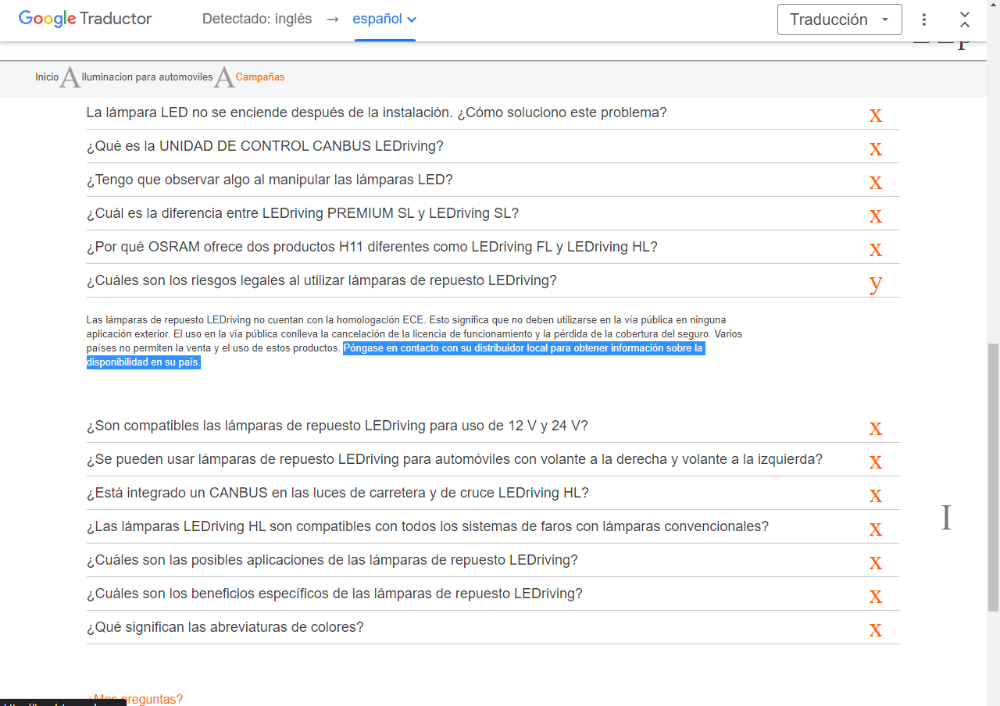

La pagina donde esta esa declaración (preguntas frecuentes FACs ) es genérica para todo el continente, de hecho estando en el dominio de osram en España ( osram.es ) esta en ingles y dice lo siguiente: (traducción Google)
Las lámparas de repuesto LEDriving no cuentan con la homologación ECE. Esto significa que no deben utilizarse en la vía pública en ninguna aplicación exterior. El uso en la vía pública conlleva la cancelación de la licencia de funcionamiento y la pérdida de la cobertura del seguro. Varios países no permiten la venta y el uso de estos productos. Póngase en contacto con su distribuidor local para obtener información sobre la disponibilidad en su país.
Consultar con el distribuidor para obtener información sobre la disponibilidad en su pais, es decir, la lista de compatibilidad.

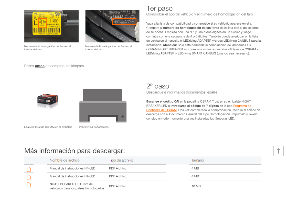

No es solo comprarla y ponerla, de hecho en la web de osram vienen los pasos y la documentación para llevarlas legalmente, pongo captura de pantalla de la pagina: osram.es/am/night-breaker-led.jsp
Todos los que están en la lista tienen homologación ECE r37 en la bombilla, de hecho osram expide un certificado individual con el numero de serie de la bombilla ( integrado en el código qr impreso en la base de la bombilla ) con ese certificado y el numero de homologación del faro ya se puede instalar, osram a homologado cada faro de la lista, por eso hay un listado, y hay modelos de coche que aun no tienen homologación de la bombilla ECE r37 con sus faros.
