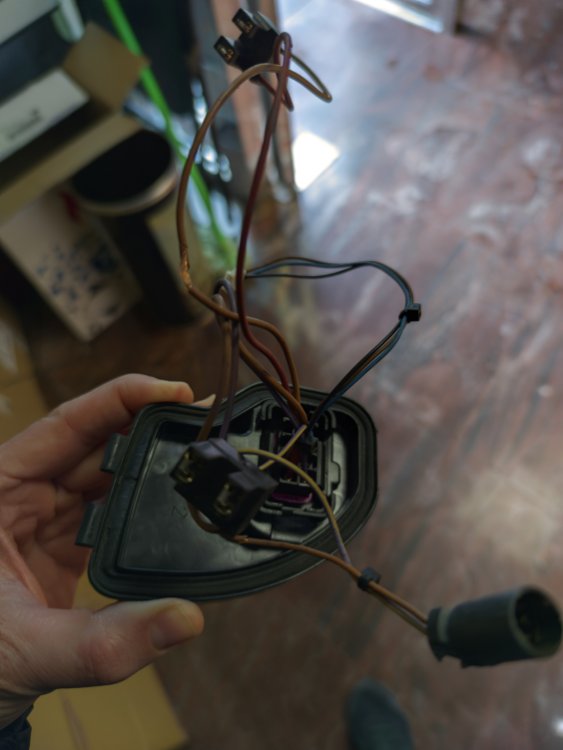

Charly_m Publicado 25 de Febrero del 2023 Denunciar Compartir Publicado 25 de Febrero del 2023 Hola.. He comprado unos faros restyling para mi a4 b5 del 95 y los cables están en mal estado y pelados. Como podría recuperarlos. Muchas gracias Responder Enlace al comentario Compartir en otros sitios web More sharing options...
Jore96 Publicado 12 de Mayo del 2023 Denunciar Compartir Publicado 12 de Mayo del 2023 En 25/2/2023 a las 15:16, Charly_m dijo: Hola.. He comprado unos faros restyling para mi a4 b5 del 95 y los cables están en mal estado y pelados. Como podría recuperarlos. Muchas gracias Hola Tengo el mismo problema. Que solución le diste al final? Responder Enlace al comentario Compartir en otros sitios web More sharing options...
Carlisu84 Publicado 15 de Junio del 2023 Denunciar Compartir Publicado 15 de Junio del 2023 En 25/2/2023 a las 15:16, Charly_m dijo: Hola.. He comprado unos faros restyling para mi a4 b5 del 95 y los cables están en mal estado y pelados. Como podría recuperarlos. Muchas gracias En 12/5/2023 a las 13:19, Jore96 dijo: Hola Tengo el mismo problema. Que solución le diste al final? Yo optaría por comprar unos metros de cable e ir cortando y reemplazando por los cables nuevos. 1 Responder Enlace al comentario Compartir en otros sitios web More sharing options...
VIX Publicado 16 de Junio del 2023 Denunciar Compartir Publicado 16 de Junio del 2023 con el calor es habitual que se queden asi, yo lo he visto ya en varios b5 y b6. Supongo que una opción es ir haciendo como dice Carlos, o bien si no es mucho quizás enfundándolos con cinta, me imagino que lo que se estropea es el recubrimiento de plástico por temperatura Saludos Responder Enlace al comentario Compartir en otros sitios web More sharing options...
