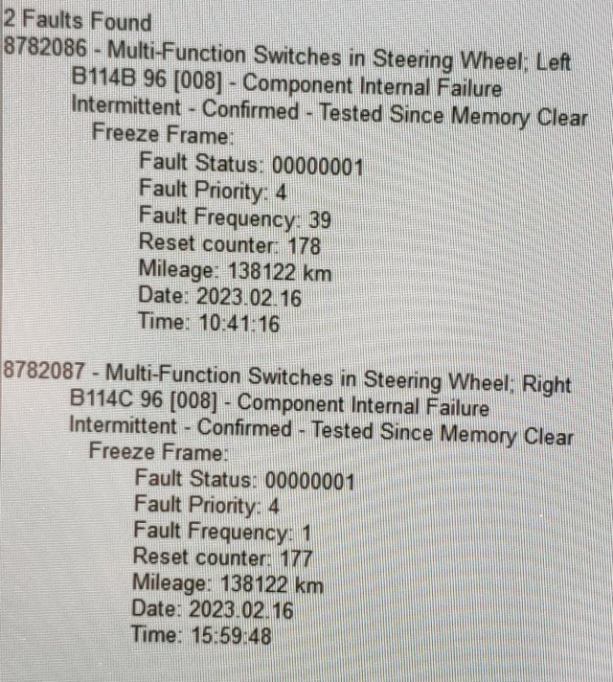

Mielinos Publicado 1 de Marzo del 2023 Autor Denunciar Publicado 1 de Marzo del 2023 Hola, he contactado con el chico del detailing y me dice que nunca le ha pasado algo asi, que el usa productos buenos y le da con un cepillo, en el vcds me aparece esto: Me veo que lo mejor seria sacar la botonera y ver como están por dentro si están bien los cables si esta mojado o que le pasa y limpiar los contactos de los cables y conectar de nuevo pero no se yo si voy a romper algo mas... Tendría que quitar la tapa del airbag y meter mano ahí. un saludo Responder
