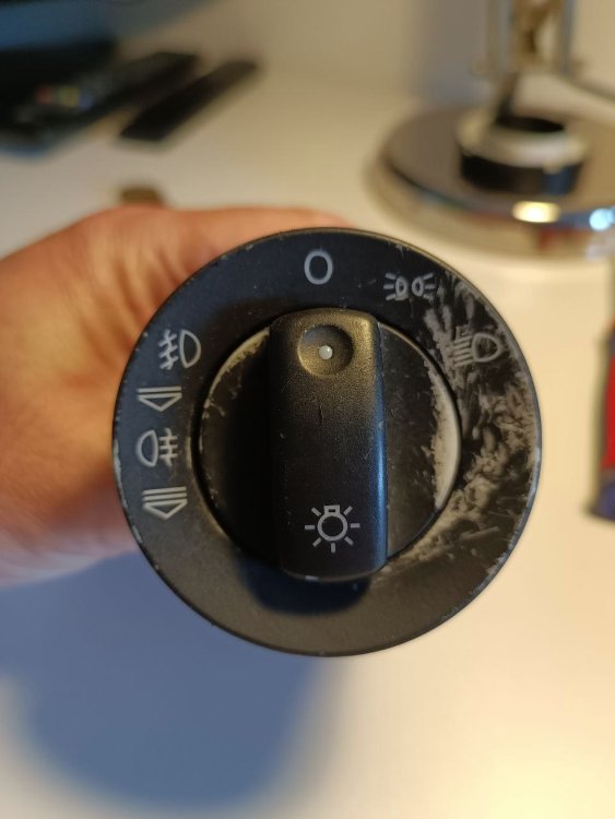

Buenas, aunque soy más activo en el foro del B9, también tengo un Audi A4 B7, en concreto el 1.8T del 2005. Hoy me he dispuesto a cambiarle la ruleta del mano de luces que en estos modelos se suele pelar y estaba muy fea, solamente el interruptor y el aro exterior, manteniendo lo que es el dispositivo electrónico. Pues bien, una vez cambiado no sin penurias (destrozando la ruleta vieja para poder sacarla, siguiendo un tutorial de youtube), ahora resulta que al montarla y arrancar el coche se encienden solas las luces de cruce estando el mando en la posición de apagado (mi modelo no tiene luces automáticas), es decir que las luces de cruce siempre las llevo encendidas. Es algo raro ya que como digo lo que es el dispositivo es el mismo, sólo he cambiado la ruleta de plástico.
¿A qué creéis que pueda deberse? ¿Puede que al sacar el conector para desmontarlo haya podido soltarse algún cable?.

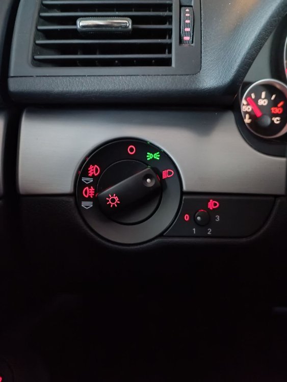

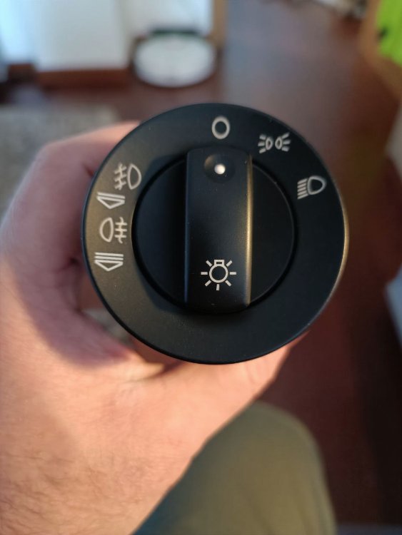

Gracias por la idea, he vuelto a sacar el mando de las luces, lo que desconectado y he estado girando el interruptor a lo bestia unas cuantas veces, y apretándolo y extendiéndolo como cuando se encienden las antinieblas. He vuelto a conectar y ahora ya funciona correctamente 😃 Si vuelve a fallar cambiaré el mando entero y no sólo la ruleta exterior.
Así es como queda, por menos de 4 euros la mejora es notable:
