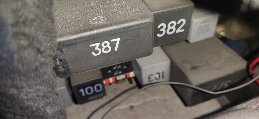

Añado foto de la caja de relés en la cual veo también el 103 que según he leído también controla los calentadores, es así?

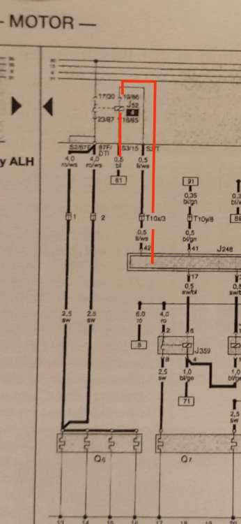

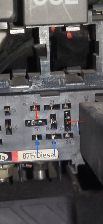

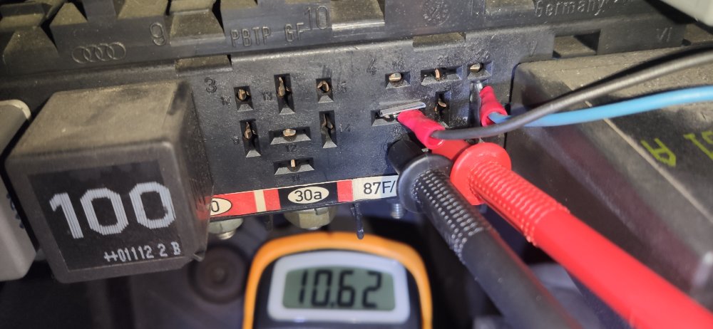

Sigo trasteando, después de ver los esquemas eléctricos veo que es el relé 103 el que gestiona los calentadores, el relé lo he comprobado y funciona bien, IMG_20230226_211059.jpg.b3af6bffe6ad4dfb440ab52884377933.jpgen el zócalo del relé tenemos los terminales 17 y 23 (flechas rojas) que son los que alimentan los calentadores que vienen de positivo directo y los terminales 16 y 19 (flechas azules) que reciben la señal para abrir y cerrar el reléIMG_20230226_192656.jpg.8140df1f8aceac308b0f5e00868f00fd.jpgaqui he montado un pulsador (cables negro y azul a los terminales 17y 23) para activar los calentadores de manera manual para cuando ponga mañana los nuevos y en los terminales 16 y 19 está conectado el multímetro, en la foto está el coche arrancado y aún así marca 10,62v lo suficiente para mantener el relé cerrado y dejar los calentadores activadosIMG_20230226_212448.jpg.b044158b6465fbb2887fbd56f87484f3.jpgaqui se ve el esquema del relé que viene de la centralita al conector 19 pasa por el relé y sale por el conector 16 acia el "n°81 de reenvío del trayecto de la corriente sobre el esquema"? Esto del n° de reenvío no tengo la más mínima idea de lo que es
Alguien con mas conocimientos de esquemas eléctricos sabría decirme que puede estar pasando?
