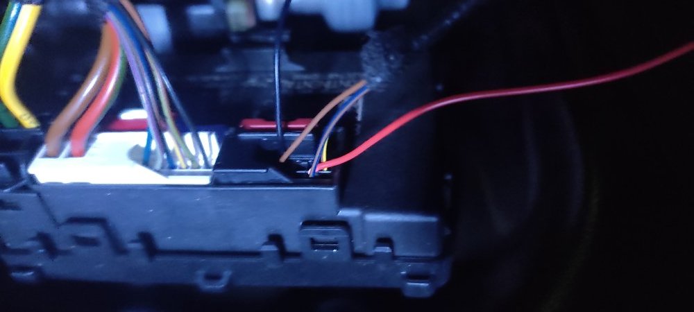

Perdona por el retraso, acabo de toparme con vuestro mensaje.
Yo en verano me puse a enredar y le puse led a las puertas, que no tenía nada. No estoy seguro si te refieres a esa tira o a la otra, pero vendría a ser lo mismo.
Echa un ojo al hilo por si te sirve, no fue difícil y quedó chulo. Si tienes alguna duda pregúntame sin problema.

Muchas gracias
Es lo que necesitaba saber donde conectar ya veo que es el cable marron y marron azul
Solo sabia del marron que es el negativo me faltaba sacar el otro positivo
