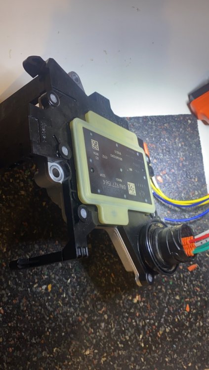

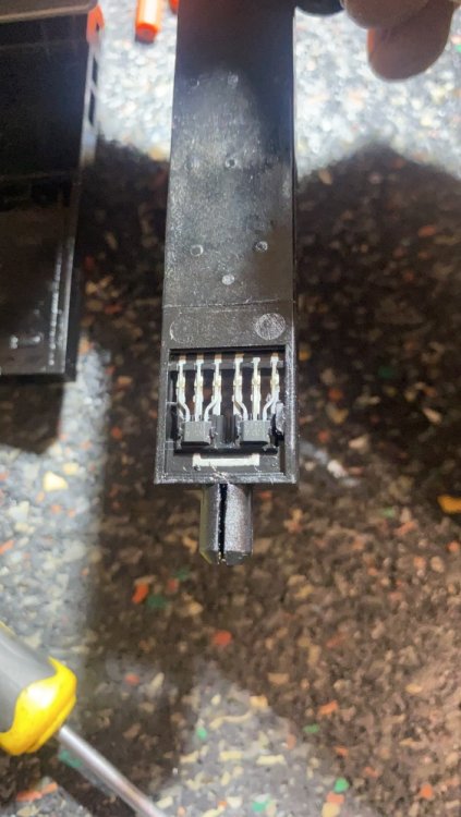

Hola les dejo la solucion de esta falla de la caja multitronic ya que no hay info de la reparacion.  La falla viene de los (transistores) tipo hall que llevan en las puntas donde registra la velocidad de las ruedas imantadas que estan dentro de la parte trasera de la caja dejen fotos para que se entienda mejor espero les ayude

Buenas noches y gracias por la información, me ocurre lo mismo en un cambio multitronic de un A4 B8 , código P071700, realmente que le hiciste para repararlo? Por lo que veo es un sensor incorporado en la mecatronica , que intervención realizaste? Gracias de antemano
En 8/9/2024 a las 21:05, Markusen dijo:
Mandame fotos de tu tcu a sorinel51@yahoo.com

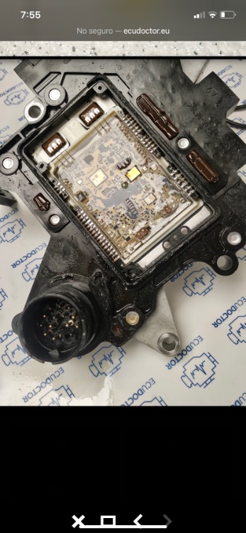

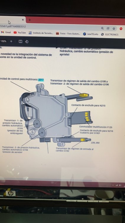

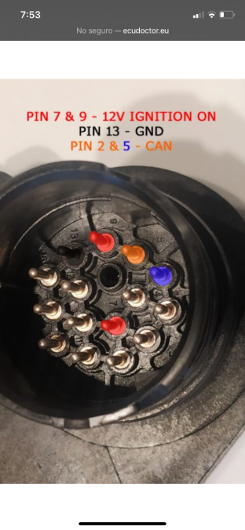

Hola, tengo el mismo fallo pero acompañado de dos mas en un a4 b8 del 2008, me dan los errores p071700, p072700 y p071600, a ti tambien te dio los tres o solo uno? Sabes si será de lo mismo?
gracias
un saludo
En mi caso solo tuve el primer codigo que es eñ sensor de salida como explico .Tu tienes de los 2 tanto de entrada como salida puede ser sensores o la tcu que le falte los 5 voltios de los sensores un saludo
