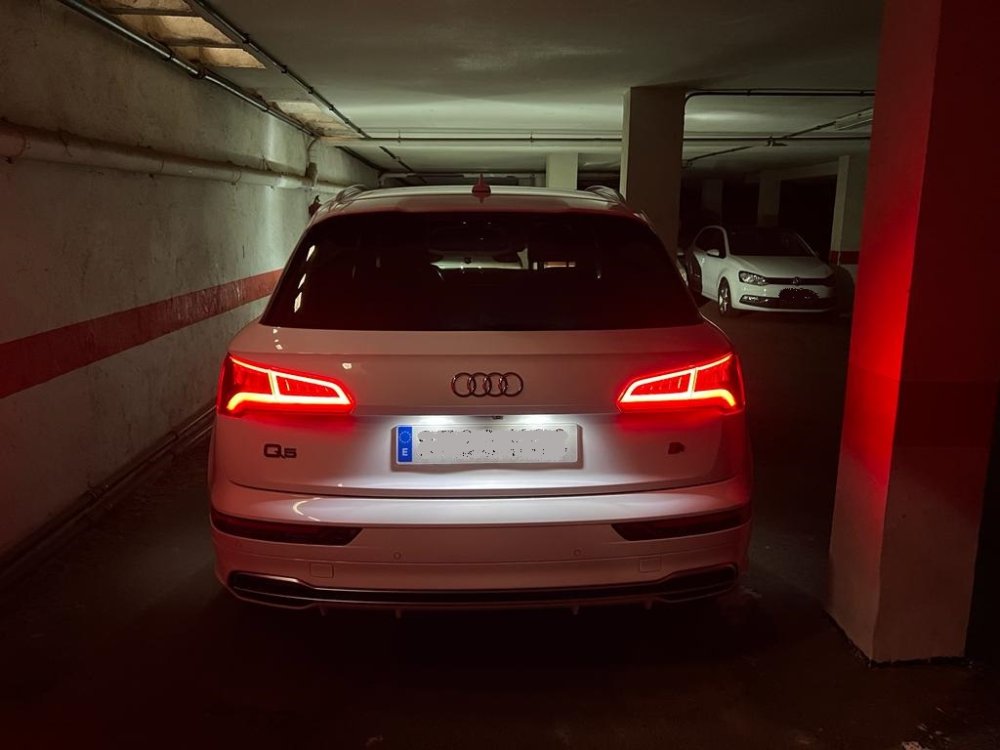

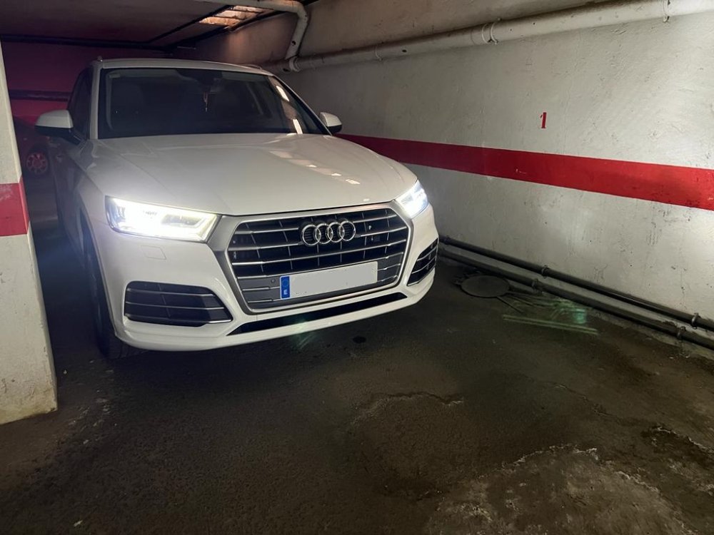

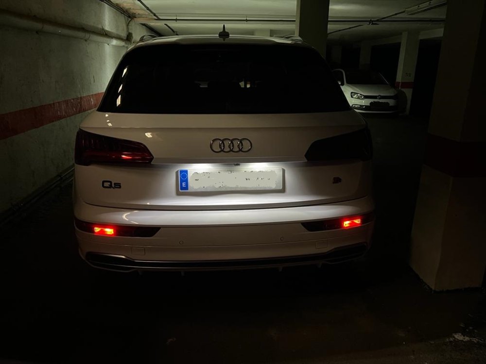

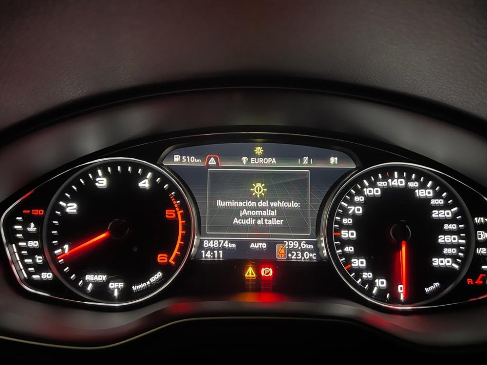

Dmx Publicado 5 de Marzo del 2023 Denunciar Publicado 5 de Marzo del 2023 Buenas gente, hoy cuando iba a empezar a limpiar mi coche....me salto error fallo de luces...... siempre lo tengo en automático ,después lo apague y cuando llegue al garaje vi que las delanteras todo bien....pero las traseras las dos no encienden....mire fusibles pero no veo cual debería ser....alguna idea??? os paso fotos....locuioso que cuando lo apago encendió vuelvo a arrancar y poner luz de cruz y apagado de nuevo.....Gracias de antemano. Responder
Alriga Publicado 5 de Marzo del 2023 Denunciar Publicado 5 de Marzo del 2023 Hace lo mismo que cuando abres el portón trasero. Responder
Dmx Publicado 5 de Marzo del 2023 Autor Denunciar Publicado 5 de Marzo del 2023 hace 2 horas, Alriga dijo: Hace lo mismo que cuando abres el portón trasero. si..... Responder
Alriga Publicado 6 de Marzo del 2023 Denunciar Publicado 6 de Marzo del 2023 Creo que el mecanismo que hace que se apaguen las luces del portón y se enciendan las de abajo cuando lo abres está en la cerradura del portón. Responder
Dmx Publicado 6 de Marzo del 2023 Autor Denunciar Publicado 6 de Marzo del 2023 No lo vais a creer.....acabo de llegar de la calle con mi otro coche y abrí este como siempre ...y funciona todo bien...las luces traseras también y no sale el error............. rarooooo raro....mañana me voy a trabajar y llego de noche a ver si esta todo correcto os vuelvo a comentar............ hoy por la mañana hizo lo mismo....no encienden las de atrás......parece si algo raro como lo que comentas Alriga..... alguna idea como solucionarlo??? o solo en la casa??? Responder

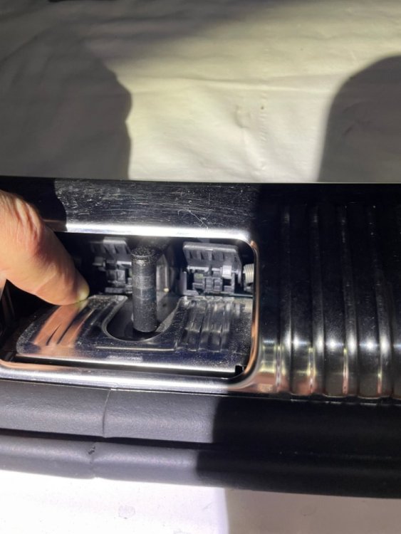

Alriga Publicado 8 de Marzo del 2023 Denunciar Publicado 8 de Marzo del 2023 Aprieta con el dedo para bajar la tapa y veras los sensores del portón. Responder
Dmx Publicado 8 de Marzo del 2023 Autor Denunciar Publicado 8 de Marzo del 2023 hace 3 horas, Alriga dijo: Aprieta con el dedo para bajar la tapa y veras los sensores del portón. Gracias amigo Alriga ¡¡¡ y como limpiarlos? le hecho algo tipo 3 en 1 ??? dicen que es bueno para limpiar contactos etc....o no se la verdad........... Responder
Alriga Publicado 8 de Marzo del 2023 Denunciar Publicado 8 de Marzo del 2023 Veras que llevan un muelle y tienen movimiento, yo miraría que se muevan correctamente y estén limpios. Yo probaría de abrir y cerrar el portón varias veces con las luces encendidas a ver que hace y para limpiar hay esprays limpiadores de contactos que se usa en electrónica, casi mejor que 3 en 1. No te puedo decir más, porque a mi no me ha pasado que fallara eso. Responder
