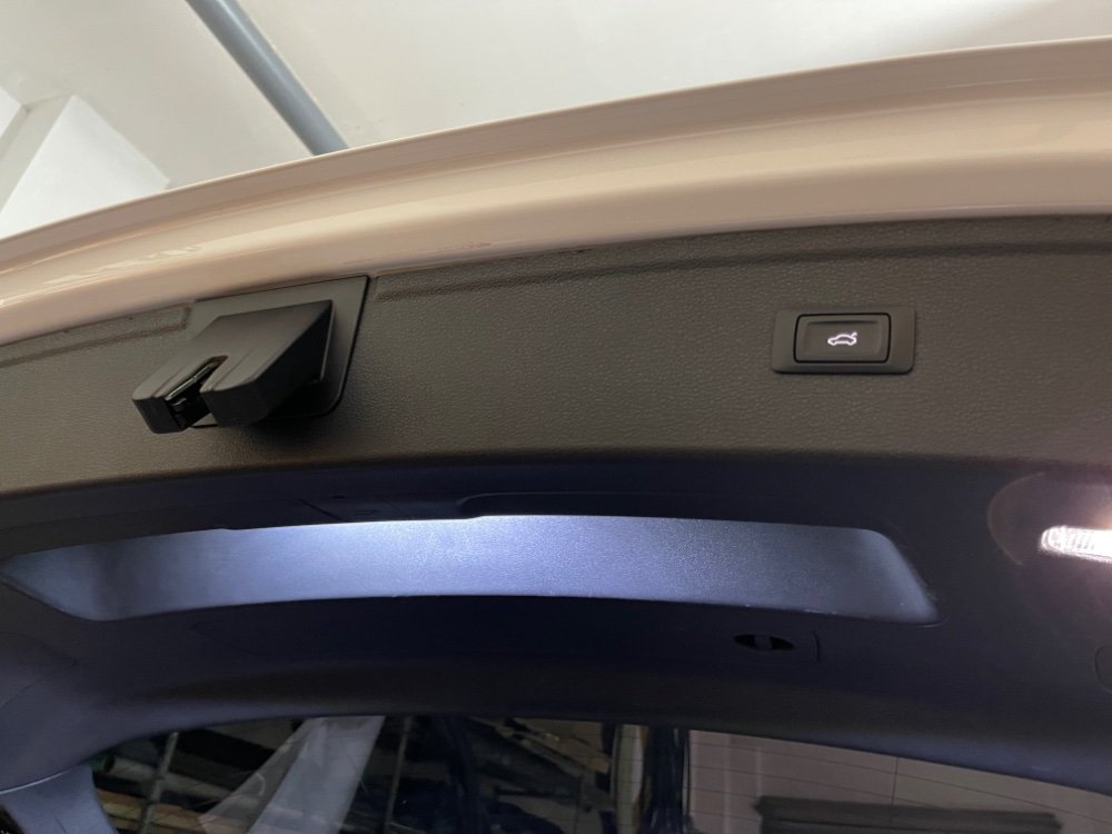

Bueno revisando lo que hice si no recuerdo mal fue limpie la crema que engancha al botón de cerrar, sin quitar la tapa no recuerdo si hay otra en cierre que también limpie, hace ya años que lo hice y no recuerdo, abajo en la parte que cierra no hice nada, en la foto que pone el compañero eso solo es una tapa con los muelles para que levante cuando se abre el portón.
Editado por choto1976
Pues mirándolo bien, lleva varios cables por detrás de de las piezas con los muelles. En el portón si no se desmonta no se ven cables.
Alguien que tenga el despiece o esquema, podrá ver lo que hace que se apaguen las luces del portón al abrirlo.
