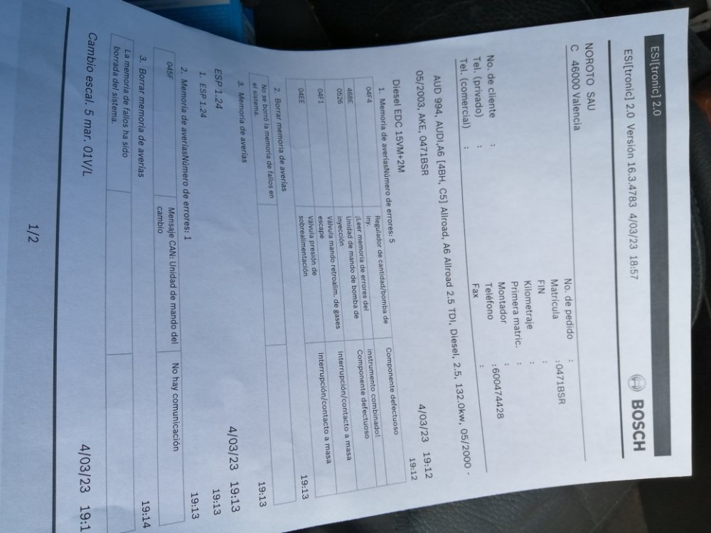

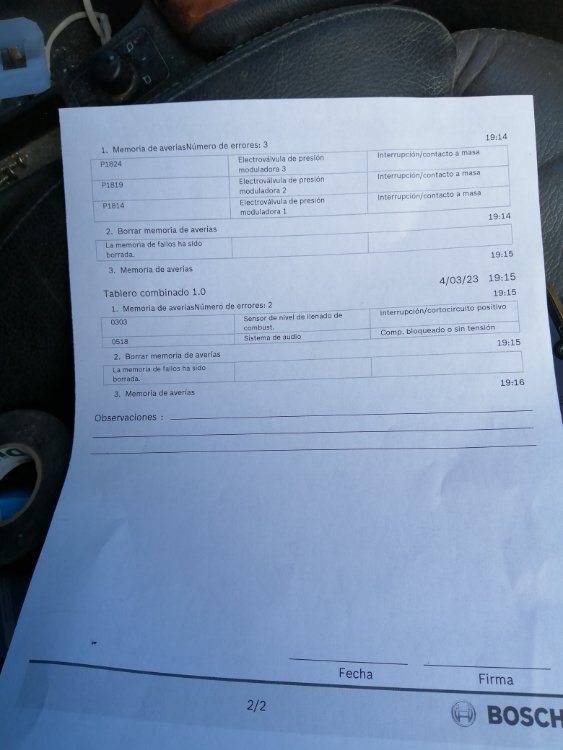

davidpr Publicado 6 de Marzo del 2023 Denunciar Publicado 6 de Marzo del 2023 Audi a6 C5 allroad 2.5 tdi quattro v6 180cv transmision automatica AKE año 2002. nada el coche sigue sin arrancar los fallos que me manda la maquina son los anteriormente subidos, vuelvo a subirlos por si alguien me puede echar una mano. 04F4 regulador de cantidad bomba de combustible. Componente defectuoso. 468E leer memoria de errores. Instrumento combinado 0526 unidad de mando de bomba inyeccion. Componente defectuoso 04F1 Valvula mando retroalim. de gases de escape. Interrupcion contacto a masa 04EE Valvula presion de sobrealimentacion 045F Mensaje CAN unidad de mando del cambio. no hay comunicacion, alguien que me explique algo por fi, gracias Responder
MARIO-A6 Publicado 29 de Marzo del 2023 Denunciar Publicado 29 de Marzo del 2023 No es que yo entienda mucho pero creo que tienes un problema de alimentación al motor, o bien la bomba que manda el combustible al motor, mas concretamente a la bomba de inyección, que está en el depósito del gasoil o bién se te ha ido la bomba de inyección, se suelen romper, no la bomba en sí sino la placa electrónica que lleva, hay algunos post dedicados a ello y con la forma de repararla, los otros errores parece que son por falta de comunicación pero la mayoría de veces cuando haces el borrado de errores se suelen ir, en primer lugar mira a ver si le llega combustible a la bomba, es muy fácil, sacas el tubo por donde viene el gasoil del depósito y le das al arranque, si tira gasoil es que la bomba está bien, entonces tienes que mirar la bomba de inyección, puedes quitar uno de los tubos que van a los inyectores y haces la misma operación, si tira gasoil por el tubo es que funcionan bien y ya tendrías que mirar el calado de la bomba o otras posibles averias, pero me da que o no te llega combustible o el que llega no le entra al motor. Salu2. 1 Responder
koldost Publicado 30 de Marzo del 2023 Denunciar Publicado 30 de Marzo del 2023 me da que se te ha ido la bomba de inyeccion. bastante habitual en el 2.5tdi. Responder
davidpr Publicado 6 de Abril del 2023 Autor Denunciar Publicado 6 de Abril del 2023 Solucionado...!! Gracias por los conentarios, desde que empezó este problema.. Tema de que no arranca, aveces problemas añadido, falta de combustible, problemas de alimentación, problemas de presion de alimentación, Ya repare la electronica de la bomba injectora, realize las instalaciones con bomba e refuerzo. Como en el post de panadero... Y para colmo un vez solucionado..un dia alas buenas dejo de arrancar... Otra vez a empezar.... Despues de revisarlo todo daba lis mismo errores.. Conseguí algo de información de un conocido que era de los talleres de audi. Ni aforador. Ni aveces bomba de inyección, y ni aceces la electronica de la inyección..despues de todo y cambiar y gastar una pastita. La válvula del turbocompresor es la que hacia que no mandase la presion a la bomba inyectora. ,,RESUULTADO al menos ya tengo toda la instalacion nueva con bomba de refuerzo y DICHOSA VALVULA DEL TURBO ...ahora va como la seda. Responder
nemesis1430 Publicado 6 de Abril del 2023 Denunciar Publicado 6 de Abril del 2023 Te lo iba a decir. Qe miraras el presostato del turbo y la regulacion del turbo. A veces se tapona y se qema. Responder
