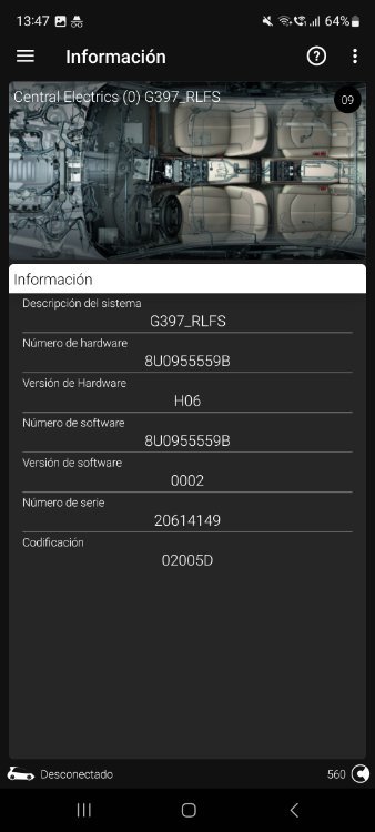

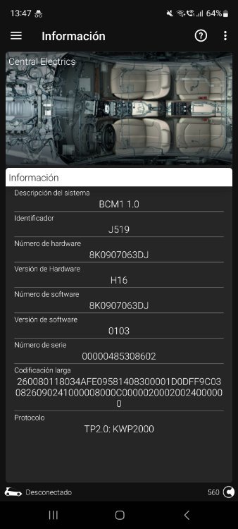

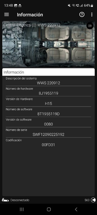

Buenas compañeros , sigo actualizando el tema, como comente pille odis e y con la ayuda de un compi indio que tiene acceso a gekko aacount me descargo los data files demi bcm1 y sorpresa son los mismos que tengo en mi bcm actual, la cual sigue con los tres dichosos fallos de las narices , mi compi me ha dicho que esta seguro que es un error de coding pero es que tengo el original que tenia el coche y me sigue dando los mismos errores ,me comenta que como el coche se inundo haber si hay algun daño en alguna alimentacion o CAN coa que dudo por que mis afs comunican con la bcm . Si alguno tenies acceso a Elsa me podriais dejar por aqui el cableado de los faros y el cableado de los canectores de la bcm que revise por si hay algo mal por que ya no se que mas mirar y mestoy ya un poco cansado de los dichosos faros .Gracias de antemano como siempre he ire actualizando dejo el log de mi coche porsi a alguien se le ocurre algo mas olvidaros del error del leveling sensor por que en el momento que hice el log tenia el sensor desconectado aciendo pruebas . Un saludo y gracias

Address 09: Cent. Elect. (J519)       Labels:. 8K0-907-063.clb
   Part No SW: 8K0 907 063 DJ    HW: 8K0 907 063 DJ
   Component: BCM1 1.0      H16 0103
   Revision: 09016001    Serial number: 00000053561401
   Coding: 260000108034AFC00081400300001D0D0F1C430826090201000004004401000200020024000000
   Shop #: WSC 03743 444 00001
   VCID: 7AADF2F55CDCA70BA56-802E
   Subsystem 1 - Part No SW: 8T1 955 119 D    HW: 8J1 955 119   Labels: 1KX-955-119.CLB
   Component: WWS 100413  H15 0080
   Serial number: SWF13040105963
   Coding: 00FD11
   Subsystem 2 - Part No SW: 8U0 955 559 B    HW: 8U0 955 559 B  Labels: 8U0-955-559.CLB
   Component: G397_RLFS  H06 0002
   Serial number: 21189440
   Coding: 02005D
   Subsystem 3 - Part No SW: 8K0 941 531 AS    HW: 8K0 941 531 AS
   Component: E1 - LDS  H03 0031
   Serial number: 00000000001503120106
   Subsystem 4 - Part No SW: 8K5 941 329     HW: 8K5 941 329
H01 0031
   Subsystem 5 - Part No SW: 8K5 941 329     HW: 8K5 941 329
H01 0031
   Subsystem 6 - Part No SW: 4G0 907 658 A    HW: 4G0 907 658 A
   Component: Humidity_Sens  H03 0002
   Serial number: 223A42A6000000000001

Buenas Carlisu84 si ese proceso lo he intentado mil veces y en la casilla de (Reg position) me pone "wait" y nunca me deja pasar de hay cambie dos veces el sensor de altura de los faros los módulos afs y sigo con los mismo errores la bcm tiene el códing original de la bcm original y la adaptación de los canales también copiada de una a otra y sigue exactamente igual . Un saludo y gracias

Buenos días compañeros sigo igual sin poder configurar el afs de los faros, alguien por aquí que tenga un a5 facelift que me pase el long coding de su módulo 09 para comparar que me puede pasar un saludo y gracias
Lamentablemente no tengo ningún log de A5 FL con afs; asi que por ahí no te puedo ayudar
en rosstech he leído que el dataset de la BCM1 varía en función del tipo de AFS instalado (si tienes o no tienes h7 adicional en faro)
PRCode: 8Q5 = headlight-range adjustment automatic / dynamic with bending dynamic light ( AFS 1)
PRCode: 8Q6 = headlight -range adjustment automatic / dynamic with fixed and dynamic bending light ( AFS 2)
Lo digo por si es posible que  tengas instalado el dataset incorrecto.
Editado por Tineo
  • 5 semanas más tarde...
Buenas Tineo gracias por responder los dataset en princio los revise y son los mismos de todas maneras para más aclaración me puedes dedicar unas líneas de explicación (por si lo estuviera haciendo mal) de dónde y como puedo verlos y. Saludo y gracias
