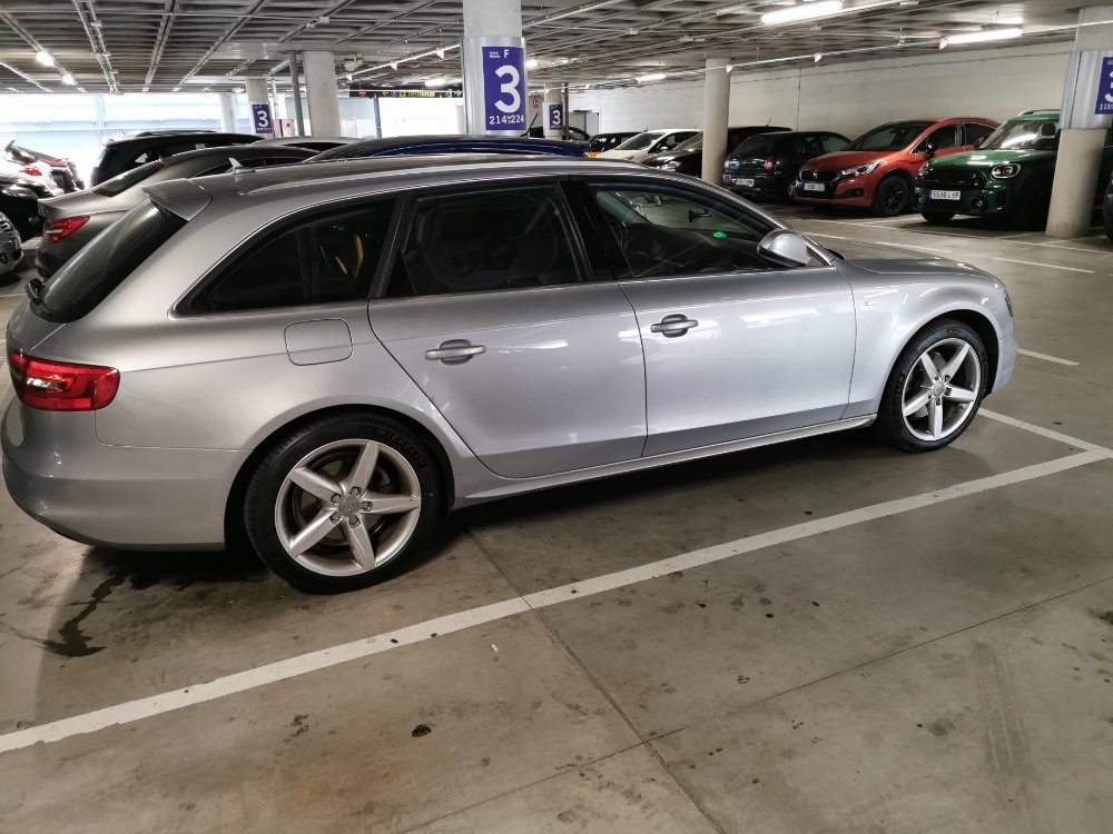

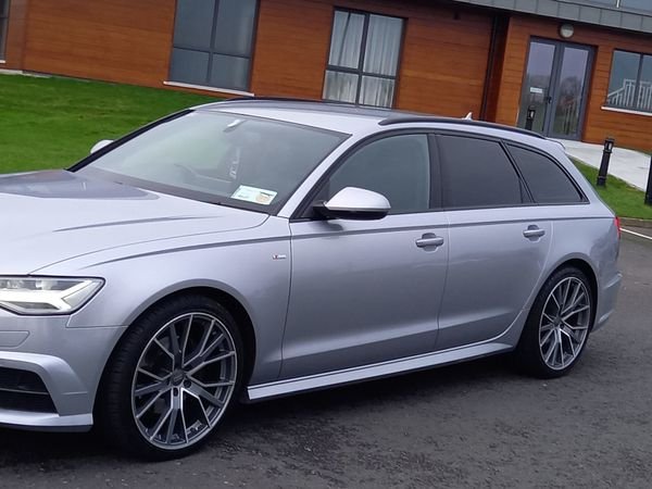

Takefiesta Publicado 8 de Marzo del 2023 Denunciar Publicado 8 de Marzo del 2023 Buenos días, después de mucho rebuscar me he decidido por estas llantas para mi A4 Avant B8, adjunto fotos de como quedarían, la única duda que me ha quedado es que dudaba el ET que poner si 45 o 35, el del taller me ha recomendado sin género de dudas el 45 por no modificar ancho de vías y etc, me he quedado un poco fastidiado pq entendía que podía quedar más bonito estéticamente en Et35, pero por dejarme de problemas le he hecho casi ya que yo no entiendo una m****.... No se, que opináis? Tenía entendido que con Et35 tb iría bien pero.... Las imágenes son de Google mi color es plata 1 Responder

asanchezb Publicado 12 de Marzo del 2023 Denunciar Publicado 12 de Marzo del 2023 A parte del ET hay que considerar el ancho de llanta. Para que no salgan de las aletas. Por ejemplo las que llevas son 18x8j, si las que has comprado tienen la misma anchura perfectamente podrías haber montado el ET 35. Si por el contrario son mas anchas, 8,5j o 9j con ET 35 podías haber tenido problemas que sobresalgan o que te roce cuando cargues el coche. Saludos Responder
Tineo Publicado 13 de Marzo del 2023 Denunciar Publicado 13 de Marzo del 2023 (editado) En 8/3/2023 a las 11:01, Takefiesta dijo: Las imágenes son de Google mi color es plata Esa foto es de un a6 c7 y probablemente es anchura 8.5 ó 9 pulgadas hace 18 horas, asanchezb dijo: A parte del ET hay que considerar el ancho de llanta. Para que no salgan de las aletas. Por ejemplo las que llevas son 18x8j, si las que has comprado tienen la misma anchura perfectamente podrías haber montado el ET 35. Si por el contrario son mas anchas, 8,5j o 9j con ET 35 podías haber tenido problemas que sobresalgan o que te roce cuando cargues el coche. Saludos Exactamente, No nos indica el ancho de llanta; probablemente es 8" asi que con et45 no van a quedar estéticamente destacables Editado 13 de Marzo del 2023 por Tineo Responder
Takefiesta Publicado 13 de Marzo del 2023 Autor Denunciar Publicado 13 de Marzo del 2023 hace 2 horas, Tineo dijo: Esa foto es de un a6 c7 y probablemente es anchura 8.5 ó 9 pulgadas Exactamente, No nos indica el ancho de llanta; probablemente es 8" asi que con et45 no van a quedar estéticamente destacables Ya me imagino que no va a quedar igual, pero bueno, quedará bastante mejor que como esta, ese era el objetivo, imagino que con Et35 estaría más bonito, pero me dejé asesorar más allá de la estética, efectivamente es una 8", el jueves subo resultados, gracias a todos por las ooibiibes Responder

Takefiesta Publicado 13 de Marzo del 2023 Autor Denunciar Publicado 13 de Marzo del 2023 Las llantas de serie son 18, 8jx18 ET 47, llevo rueda 225/45/18, y voy a montar llanta 8jx18 con Et45 Responder

Tineo Publicado 14 de Marzo del 2023 Denunciar Publicado 14 de Marzo del 2023 hace 20 horas, Takefiesta dijo: Las llantas de serie son 18, 8jx18 ET 47, llevo rueda 225/45/18, y voy a montar llanta 8jx18 con Et45 pues duda resuelta. Las ruedas te van a quedar 2 milimetros más hacia afuera de lo que tienes ahora mismo Responder
