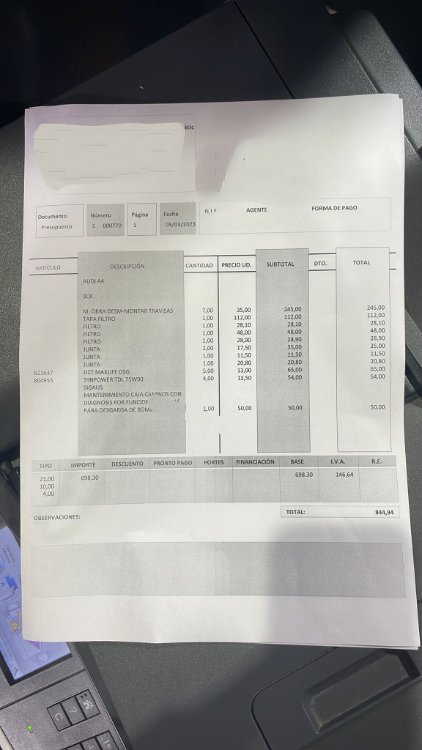

Mvi Publicado 9 de Marzo del 2023 Denunciar Publicado 9 de Marzo del 2023 (editado) Buenas compañeros. Pues quiero hacerle el mantenimiento completo a la caja de cambios ( cosa que no hacen ena Audi ) y he pedido presupuesto en otro taller, pero me parece algo caro.. a ver si me comentáis que os parece . Gracias de antemano edit: no sé porque se suben con tan poca calidad la imagen , pero el precio es 845€ Editado 9 de Marzo del 2023 por Mvi Responder
rblamon Publicado 9 de Marzo del 2023 Denunciar Publicado 9 de Marzo del 2023 hace 5 horas, Mvi dijo: Buenas compañeros. Pues quiero hacerle el mantenimiento completo a la caja de cambios ( cosa que no hacen ena Audi ) y he pedido presupuesto en otro taller, pero me parece algo caro.. a ver si me comentáis que os parece . Gracias de antemano edit: no sé porque se suben con tan poca calidad la imagen , pero el precio es 845€ Si es la caja 0CK(no lo veo bien en el papel), es más o menos lo que me cobraron a mí porque hay que abrir la caja para sacar los 3 filtros que lleva dentro. Es mucha mano de obra. Responder
Mvi Publicado 9 de Marzo del 2023 Autor Denunciar Publicado 9 de Marzo del 2023 hace 1 hora, rblamon dijo: Si es la caja 0CK(no lo veo bien en el papel), es más o menos lo que me cobraron a mí porque hay que abrir la caja para sacar los 3 filtros que lleva dentro. Es mucha mano de obra. Sii, es la 0CK. Me dicen que hay que quitar unos travesaños que también abulta más la mano de obra Responder

Mvi Publicado 11 de Marzo del 2023 Autor Denunciar Publicado 11 de Marzo del 2023 (editado) hace 6 horas, JJCMAR dijo: Buenos días! Ayer mismo me hicieron el mantenimiento completo de la caja 0CK en un a4 avant 2017. Los tres filtros, juntas nuevas, cambio con diálisis y me costo 360€. Os recomiendo automatic box en Sevilla, en 3 horas exactas me lo hicieron y después te enseñan todos los filtros, como estaban y el aceite. Os recomiendo este sitio al que pueda, solo se dedican a caja de cambios automáticas. Mi coche tiene 134mil kms y 2 mantenimientos de caja de cambios en concesionario, es una vergüenza que audi no las haga como hay que hacerlas y cobre 600€ euros por una asquerosidad de trabajo… los filtros estaban que daban pena. A parte de mal hecho la caja tenía 400ml menos de aceite. En fin… Pues no entiendo esa diferencia de precio....el presupuesto ese tambien es en Sevilla. Y tampoco entiendo eso del cambio de aceite por dialisis, porque para cambiar los filtros hay que desmontarla y abrirla ..y en el presupuesto me han puesto dos aceites distintos que lleva. Te importa que te contacte por privado y me pases el presupuesto y me comentes un poco? Te lo agradeceria Editado 11 de Marzo del 2023 por Mvi Responder
