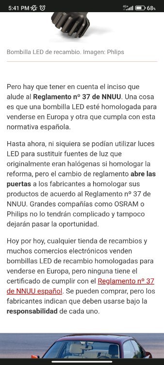

Carlisu84 Publicado 29 de Abril del 2023 Denunciar Publicado 29 de Abril del 2023 hace 5 horas, arturocampi dijo: Gracias por la información, estuve mirando luces LEDS con ese reglamento pero de momento, solo he visto que OSRAM y PHILIPS las hayan sacado. Alguien ha visto otra marca? En menos de una semana esto cambia. Ya se puede poner cualquier bombilla que esté homologada en cualquier país europeo como debió de ser desde un principio Responder
xaviesp Publicado 29 de Abril del 2023 Denunciar Publicado 29 de Abril del 2023 hace 3 minutos, Carlisu84 dijo: En menos de una semana esto cambia. Ya se puede poner cualquier bombilla que esté homologada en cualquier país europeo como debió de ser desde un principio Por fin hacen algo bien aqui jaja Responder

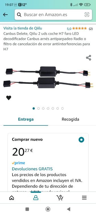

seresmi Publicado 26 de Marzo del 2024 Denunciar Publicado 26 de Marzo del 2024 Estos son los cancelador es que he montado y desmontado. No sirven para un carajo. Me sigue dando error en el fis con los malditos pitidos. Probaré otra cosa ... Saludos. Responder
VIX Publicado 27 de Marzo del 2024 Denunciar Publicado 27 de Marzo del 2024 hace 4 horas, seresmi dijo: Estos son los cancelador es que he montado y desmontado. No sirven para un carajo. Me sigue dando error en el fis con los malditos pitidos. Probaré otra cosa ... Saludos. Ahora que lo dices me suena que eso lo probé y no hacia nada, al final encontré unas bombillas led que me aseguraron que no darian fallo y así fué. Actualmente llevo las halogenas philips que puse para la itv y me ha dado pereza volver a cambiarlas. Ya nos contarás si consigues eliminar el fallo. Responder
