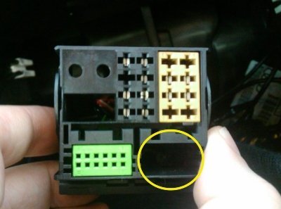

Antes de nada decir que he estado mirando hilos anteriores y he visto soluciones como el Dension (me parece un poco caro, pero parece ser que es de buena calidad).
También me he replanteado comprar una pantalla y cambiar la radio original (que es probablemente la alternativa mas cara, y esteticamente no se si me convence).
Pero hace poco he visto que dado el conector de mi radio (Concert II+), el quadlock o he visto que también llaman FAKRA, tiene un slot libre de 12 pines, al que me he planteado conectar un cable como este
No se si alguien lo ha probado a instalar de este modo. O si a fecha de hoy, en 2023 existe alguna solucion barata y facil de instalar para poder poner musica desde el movil.
La idea del jack, aunque parezca que ha quedado obsoleto, es conectarle un transmisor bluetooth que coge la entrada bluetooth (proveniente de un móvil por ejemplo) y saca la señal por el jack. Existen con bluetooth 5.0 y protocolos de transmisión sin pérdidas que dan buena calidad.
De hecho lo ideal sería poder sacar de la conexion de los 12 pines un jack y un USB para alimentar al transmisor que comento.
Muchas gracias de antemano por cualquier ayuda que podais darme con este tema.

Buenas.
El A3 8P con Concert 3 (o 2+) doble DIN, ya traia un conector jack en la zona del portamonedas (al lado del freno de mano), solo que hembra, para usar un jack macho-macho.
Vamos, que era lo que quieres hacer, pero de fabrica. Te va a funcionar, seguro
Recuerda que tienes que activar el auxiliar con Vagcom.
Un saludo

Hola! Muchas gracias por tu respuesta.
Lo cierto es que mi modelo concretamente no tiene dicho puerto... quizá fuese un extra y no se compró.
La radio tiene un slot de 12 pins libre y habia pensado conectarle ahi un cable como este o irme a algo más sofisticado como el Yatour
Al final me tocará desembolsar bien y buscar una pantalla que de buena calidad de sonido, si estas alternativas no me dan resultado.
Un saludo.
