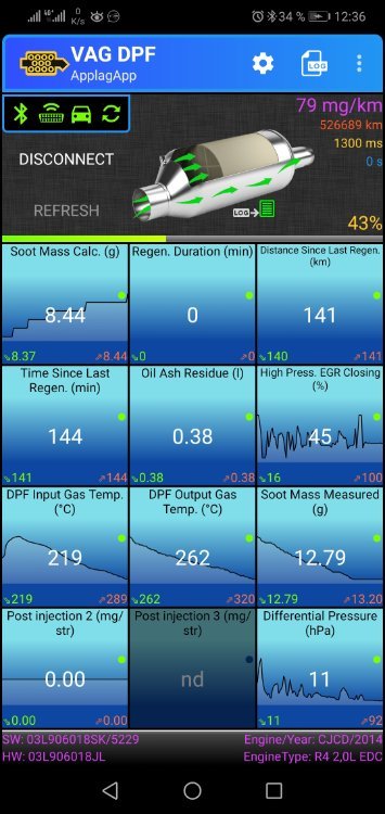

Harigami Publicado 15 de Abril del 2023 Denunciar Publicado 15 de Abril del 2023 Es lo que me alucina. Que tengas el filtro funcionando bien, con esos gramos de residuos y que no te de fallo. Yo esta semana cambio el sensor del dpf porque me da la sensación de que regenera muy a menudo sin ser necesario, y con 0,08l teniendo en cuenta el limite de 0,175 estaba preocupado. Pero no eres el primero que leo que tiene mucho mas. Al final es respetar las regeneraciones y exprimirlo en carretera. Responder
Carlisu84 Publicado 15 de Abril del 2023 Denunciar Publicado 15 de Abril del 2023 Una foto de hace unos min con el vafdpf 1 Responder
Carlisu84 Publicado 15 de Abril del 2023 Denunciar Publicado 15 de Abril del 2023 hace 27 minutos, Harigami dijo: Es lo que me alucina. Que tengas el filtro funcionando bien, con esos gramos de residuos y que no te de fallo. Yo esta semana cambio el sensor del dpf porque me da la sensación de que regenera muy a menudo sin ser necesario, y con 0,08l teniendo en cuenta el limite de 0,175 estaba preocupado. Pero no eres el primero que leo que tiene mucho mas. Al final es respetar las regeneraciones y exprimirlo en carretera. Pues espero que tarde mucho mucho en estropearse, que no me apetece ahora a desmontar todo ese muerto de ahi Responder
