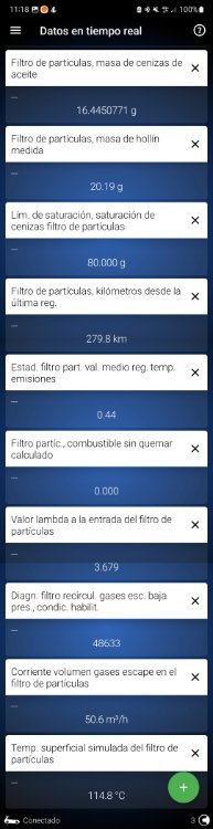

alagar27 Publicado 19 de Abril del 2023 Denunciar Publicado 19 de Abril del 2023 hace 13 horas, alagar27 dijo: Mirare y colgare aqui para leais los datos que me apareceran ya que entendeis mas que yo y me decis. Un saludo. Esto me sale. En los otros datos mire sale cosas a cero y cosas de bits y bytes que no aportan info. Como lo veis Responder
raimon Publicado 19 de Abril del 2023 Autor Denunciar Publicado 19 de Abril del 2023 hace 1 hora, alagar27 dijo: Esto me sale. En los otros datos mire sale cosas a cero y cosas de bits y bytes que no aportan info. Como lo veis Pues por lo que leo tu filtro tiene un tope maximo de vida de 80 gramos y en este momento va por 16.44 gramos. Está aproximadamente a un 20% de su vida total. Dependiendo de los km que lleves puede ser buena o mala noticia. Saludos. Responder
alagar27 Publicado 19 de Abril del 2023 Denunciar Publicado 19 de Abril del 2023 (editado) hace 18 minutos, raimon dijo: Pues por lo que leo tu filtro tiene un tope maximo de vida de 80 gramos y en este momento va por 16.44 gramos. Está aproximadamente a un 20% de su vida total. Dependiendo de los km que lleves puede ser buena o mala noticia. Saludos. Pues el coche ahora tiene casi siete años y sobre setentamil km. Imagino es buena noticia. Editado 19 de Abril del 2023 por alagar27 Responder
