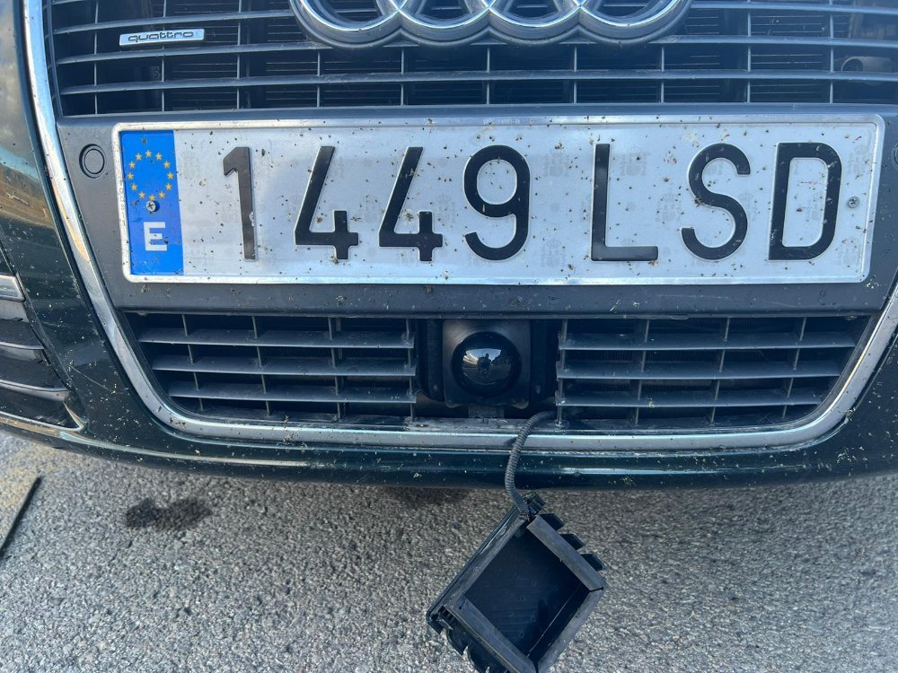

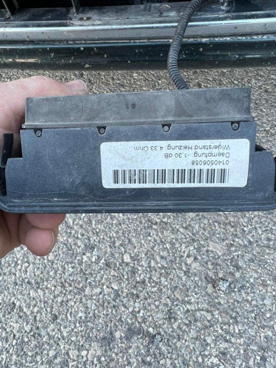

xispas puigcerda Publicado 14 de Marzo del 2023 Denunciar Publicado 14 de Marzo del 2023 Buenas tardes acabo de cambiar mi tt por un A6 y me sale este fallo en varios módulos Fallo 01517 sensor J345 Me aparece en el aderes 03, aderes 13 y aderes 76 He estado leyendo mucho pero no encuentro una solución clara Por lo que he leído es el módulo para el remolque, el mío no lleva pero parece que se piensa que si. En el módulo 19 CAN gateway dentro en installation list le he desactivado el trailer y me ha desaparecido el fallo en addres 19 Como tengo que codificar las otras direcciones para que desabilite el trailer? Alguien sabe cuál es y dónde este sensor?, Tenéis alguna foto? Con estos fallos no me deja usar el control Cruiser Adaptativo ni tampoco funciona el parktronyc He revisado los sensores de aparcamiento delanteros y traseros,todos hacen cosquillitas cuando acerco el dedo y escucho pequeños chispazos (esta prueba con contacto dado, motor parado y posición R en el cambio automátic Si alguien me pudiste dar una mano lo agradeceria muchisimo El coche tiene esta tapa negra en la calandra y hay esta esfera, creo que puede ser el radar par la conducción adaptativa y el soñador de la tapa ni idea, alguien sabe que es? Muchas gracias por las aportaciones Responder
fjalonso Publicado 14 de Marzo del 2023 Denunciar Publicado 14 de Marzo del 2023 Debe de ser la calefacción antinieve y hielo del radar para la conducción adaptativa. Responder
xispas puigcerda Publicado 15 de Marzo del 2023 Autor Denunciar Publicado 15 de Marzo del 2023 Me parece que ya se lo que pasa, este coche venia con enganxhe y se lo quitaros pero no lo desprogrmaron, en los papeles pone que lleva y he encontrado la pinya electrica en el maletero del coche. He eliminiado el trailer de addres 19 opcion CAN gatewey y desclicar trailer (el fallo ha desaparecido) He modificado addres 03 sumando 16384 en la opcion 7 (el fallo ha desaparecido) solo me queda addres 13 y addres 76 por reslover, alguien sabe como codificar estos 2 que faltan? o algun tutorial para codificar el enganche, asi puedo revertir los pasos Responder
