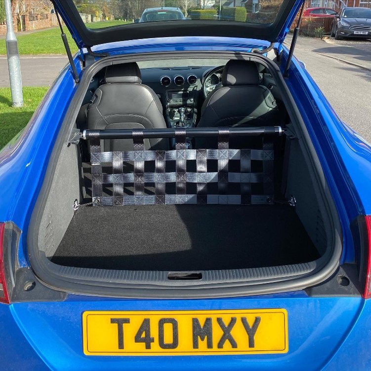

lotus_1 Publicado 16 de Marzo del 2023 Denunciar Publicado 16 de Marzo del 2023 Buenas, Me gustaria saber si alguien lo ha hecho y que gestiones ha tenido que seguir. Por lo que he visto, en otros paises mucho mas permisivos (o no tan prohibitivos) se quitan los asientos, ponen un cajon tapizado para tapar y nivelar sobre el deposito. Aprovechando las tuercas de sujeccion de los respaldos se monta una barra de lado a lado y una red para evitar que el contenido del maletero se desplace al habitaculo. Ahora bien, por lo que he leido por encima, aqui en España, habria que eliminar todos los anclajes ysujecciones (cinturones, y soportes de los asientos). No me queda claro si tanto el cajon, la barra y/o la red tienen que tener algun tipo de homologacion (dudo que lo haya), pero si habra que ir con un proyecto (supongo que con un informe de un ingeniero) y pasarlo por ITV. Una vez homologadas las 2 plazas del coche en lugar de las 4, notificarlo al seguro. Que en el mejor de los casos no daran el mismo precio, pero lejos de bajarlo al asegurar menos ocupantes, seguro que lo subiran dado que el coche esta modificado. Alguien puede aportar mas? cuando le costo. etc... Responder

lotus_1 Publicado 17 de Marzo del 2023 Autor Denunciar Publicado 17 de Marzo del 2023 De momento para esta ITV, que tengo que adecentar el coche para pasarla... lo hare con los asientos. Ya he comprado un anclaje de uno de los cinturoes que falta, etc... Pero bueno, 125e... me esperaba que fuese mucho mas. Tu le tienes puesta la red y la barra? Muchas gracias Responder
