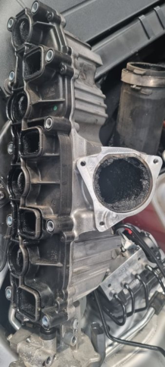

nandoscar Publicado 16 de Marzo del 2023 Denunciar Publicado 16 de Marzo del 2023 (editado) Buenas tardes. Esta semana llevé el coche para hacerle una limpieza completa y también limpiaron el motor. Nada más ponerlo en marcha para llevarnoslo el testigo de fallo motor estaba encendido. Lo han mirado con el ordenador e indica un problema en la membrana del turbo.... En el taller al que me han derivado me han comentado que revisarán tubos que llegan al turbo. Alguna experiencia al respecto?. Gracias. Editado 16 de Marzo del 2023 por nandoscar Responder

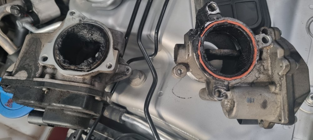

nandoscar Publicado 23 de Marzo del 2023 Autor Denunciar Publicado 23 de Marzo del 2023 Ya está localizado el problema. Carbonilla...... Responder
Carlisu84 Publicado 23 de Marzo del 2023 Denunciar Publicado 23 de Marzo del 2023 Vaya casualidad 1 Responder
