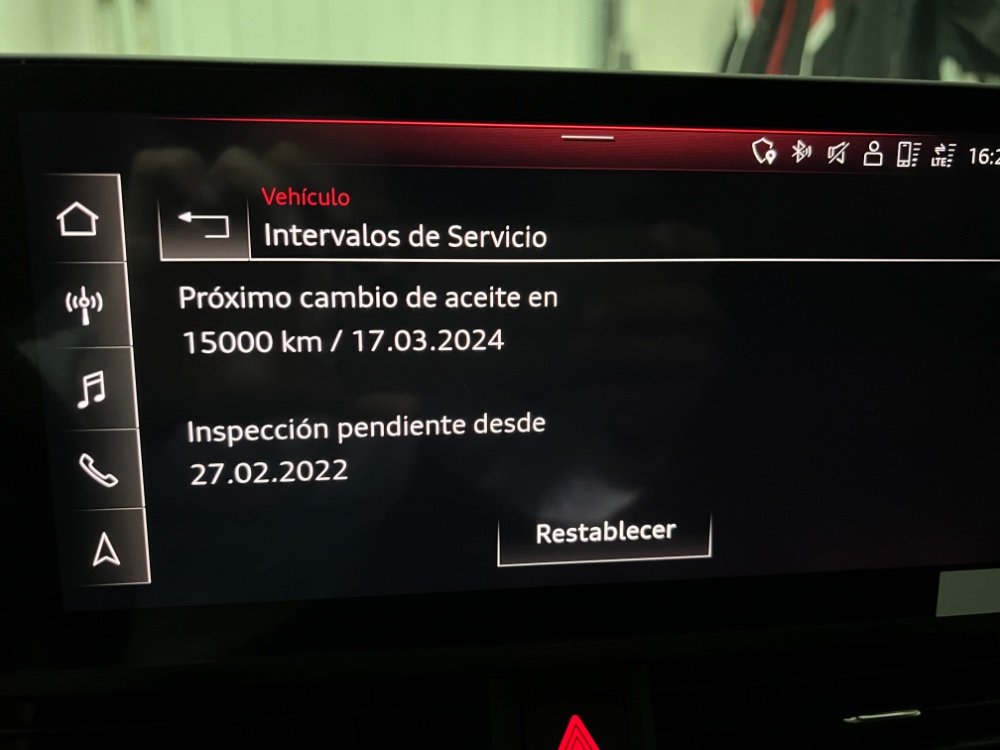

Buenas, desde el MMI he conseguido restablecer el aviso de cambio de aceite pero sin embargo me sigue saltando aviso pues no soy capaz de resetear la inspeccion.

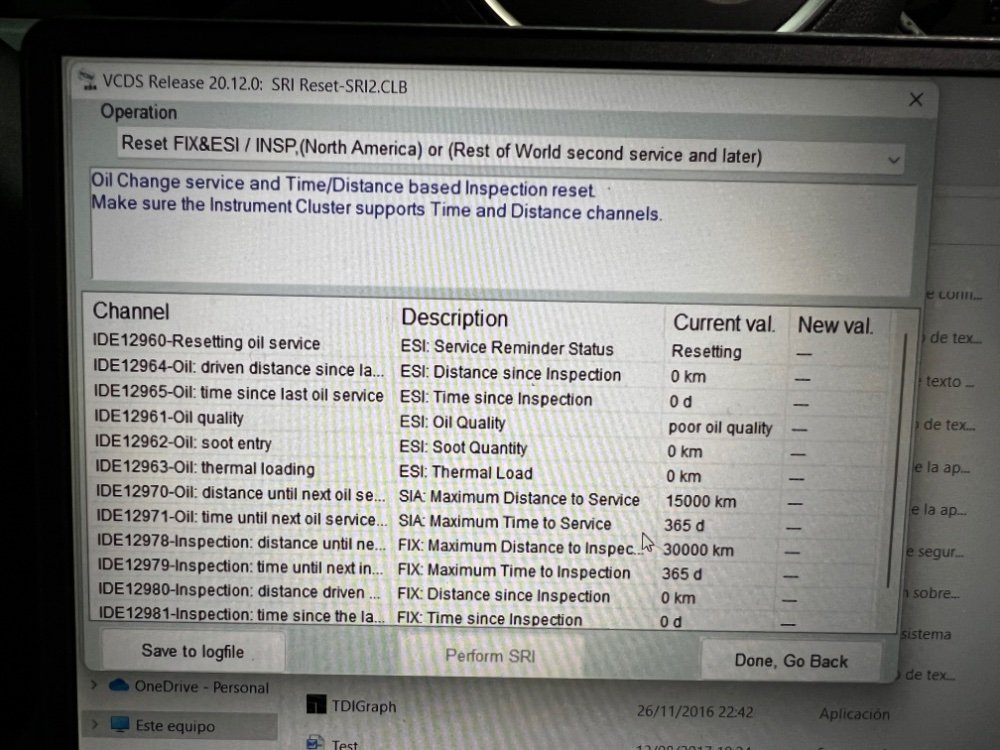

Tengo el VCDS, pero no veo opcion para resetearlo.. alguien sabe como hacerlo?
adjunto foto del MMI

Solucionado.
con VCDS, nada mas abrir el programa, clickar en SRI reset, dejar que lea los modulos, nos saldra una ventana con un desplegable arriba, hay 2 opciones, señalar una y dar a Perform SRI, luego la otra igual y quedara tanto el cambio aceite como inspeccion reseteado.
