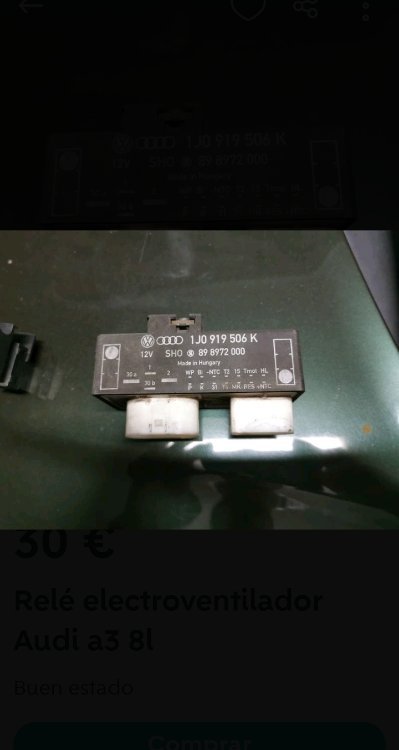

Alguien puede echarme un cable? me han dicho que hay un rele que gestiona ambos electros y que se suele jod**, creo que es uno que se ve por debajo donde la bocina, puede ser? y hay varias referencias, sabeis cual es la buena o la ultima para poner?

A mi me pasa que no enfria el aire. Este viernes le hice una recarga y no sale muy frio.
Se pone en marcha el compresor y los electroventiladores pero no se accionan a toda pastilla. Se accionan a la misma velocidad cómo cuando supera los 90 grados.
El módulo del relé he leído que se estropea. Van debajo de la bateria. A ver si alguien nos ilumina porque mi mecánico creo que me quiere timar. Me dice que la recarga no tenia fugas pero que porque desprende la esponjilla esa no enfría
