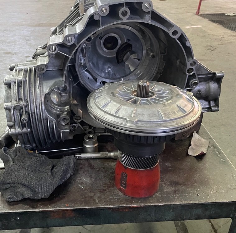

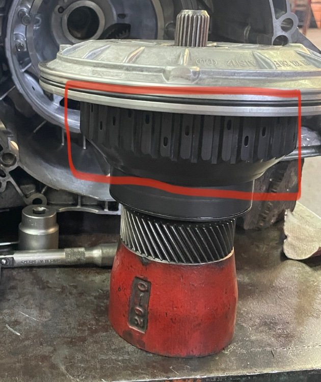

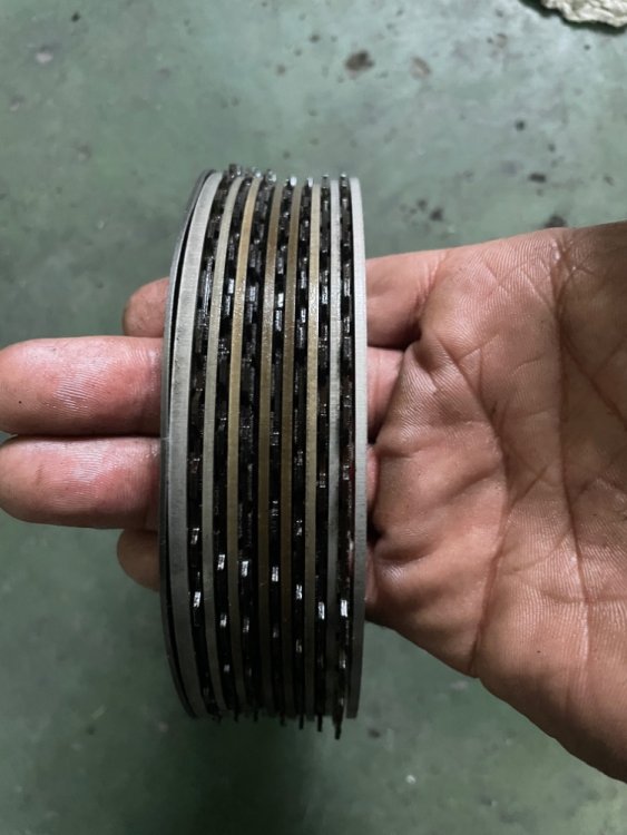

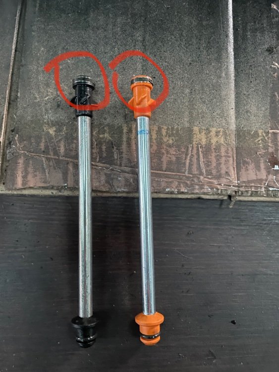

A4kar Publicado 1 de Abril del 2023 Autor Denunciar Publicado 1 de Abril del 2023 Buenas tardes, Al final he desmontado la caja de cambios y lo primero que he observado es creo que un defecto de fricción en el paquete de discos de embrague. Pongo una foto a ver si alguien puede opinar. 1. El grosor de las placas de fricción varía en décimas de unos a otros 2. El color de las placas de fricción interiores delata sobre calentamiento 3. He comprado discos nuevos y el tubo que alimenta el embrague directo. Los discos tienen prácticamente el mismo grosor. El anillo-segmento que tiene el tubo en uno de los extremos si se nota bastante más gastado respecto del nuevo. Responder
Carlisu84 Publicado 2 de Abril del 2023 Denunciar Publicado 2 de Abril del 2023 Cuantos kms tiene el coche? Parece que los interiores tienen un calentón. Los materiales de recambio los has comprado en el conce, tienes las refs? Es una operación que tarde o temprano me tocará hacerla en el mio Gracias 1 Responder
Javiercalibr Publicado 2 de Abril del 2023 Denunciar Publicado 2 de Abril del 2023 Arriba lo pone .230000 km .Yo los cambié con 200000 km .Cambia los de la marcha atrás también 1 Responder

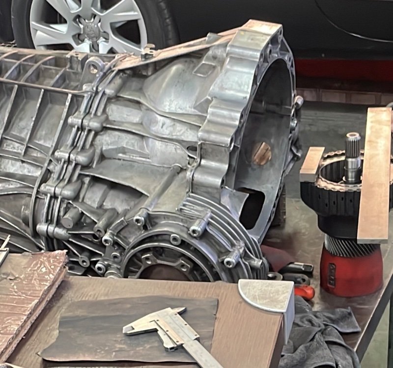

A4kar Publicado 2 de Abril del 2023 Autor Denunciar Publicado 2 de Abril del 2023 Buenas tardes, Hoy he instalado los discos de embrague. Antes de hacerlo he medido la holgura según el manual atsg 0AW que está bastante detallado. Mi holgura ha sido de 1.8 mm realizando dos veces los cálculos mediante calibre, plana y diferentes piezas de apoyo iguales. Además de los embragues de la directa y marcha atrás(Javiercslibr) he cambiado el tubo como decía de presión , la goma tórica exterior de la tapa y un anillo de plástico que va en el eje donde apoya el plato de presión del conjunto, además del retén. Las piezas las he ido comprando por internet a diferentes tiendas en eBay(Carlisu84). Sabía más o menos lo que compraba porque ya había leído y visto bastante info. Decir el el espesor del paquete de embragues nuevos y usados eran prácticamente los mismo rondando los 30 mm los 7, si es cierto que el tacto era algo diferente, como más rugoso en los nuevos. Hasta el momento es lo que he podido hacer, seguiré en los próximos días ahora que se acercan algunos festivos. Responder

A4kar Publicado 3 de Abril del 2023 Autor Denunciar Publicado 3 de Abril del 2023 Buenas tardes, Los 7 discos junto con las placas de fricción están dentro de la carcasa del conjunto del embrague. 1 Responder
