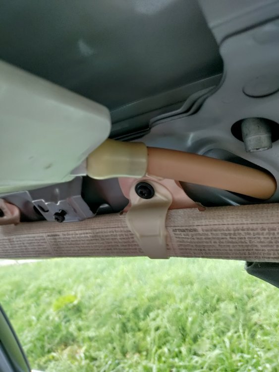

volido Publicado 21 de Marzo del 2023 Denunciar Publicado 21 de Marzo del 2023 Buenas, el coche me cuela agua, es un b6 Avant, después de ver en el foro sobre este problema me dispuse a averiguar por donde me entraba, así que desmonté todo el interior y ahora me surge la duda que no encuentro por ningún sitio. Con el techo solar cerrado veo que una de las guías del techo, la del lado del copiloto está mojada, la del conductor totalmente seca, y en la gotera me aparece en el tubo del desagüe de ese lado, adjunto foto, no se ve muy bien, pero ahí hay una gota, justo donde empieza el tubo marrón. Desconecté el tubo y me calló un chorro que provenía en su mayoría del tubo marrón, metí un alambre y aparentemente no hay nada atascado, entra bastante, después termina parando de entrar, pero me imagino que es cuando llega al pase de ruedas, que no quite el plástico. Pero aún teniendo eso atascado, lo que me mosquea es por donde entra el agua a la guía del techo de ese lado, es lo que no conseguí ver, ya que me da miedo desmontar las guías del techo. Puede haber un problema por desmontar las o podría hacerlo sin miedo? Y alguna idea por donde cuele el agua? Ya digo, que aparentemente el desagüe está libre. Gracias Responder
Serjio Publicado 21 de Marzo del 2023 Denunciar Publicado 21 de Marzo del 2023 hace 13 minutos, volido dijo: Buenas, el coche me cuela agua, es un b6 Avant, después de ver en el foro sobre este problema me dispuse a averiguar por donde me entraba, así que desmonté todo el interior y ahora me surge la duda que no encuentro por ningún sitio. Con el techo solar cerrado veo que una de las guías del techo, la del lado del copiloto está mojada, la del conductor totalmente seca, y en la gotera me aparece en el tubo del desagüe de ese lado, adjunto foto, no se ve muy bien, pero ahí hay una gota, justo donde empieza el tubo marrón. Desconecté el tubo y me calló un chorro que provenía en su mayoría del tubo marrón, metí un alambre y aparentemente no hay nada atascado, entra bastante, después termina parando de entrar, pero me imagino que es cuando llega al pase de ruedas, que no quite el plástico. Pero aún teniendo eso atascado, lo que me mosquea es por donde entra el agua a la guía del techo de ese lado, es lo que no conseguí ver, ya que me da miedo desmontar las guías del techo. Puede haber un problema por desmontar las o podría hacerlo sin miedo? Y alguna idea por donde cuele el agua? Ya digo, que aparentemente el desagüe está libre. Gracias Buenas, lo normal es que tengas atascado el desagüe. El techo solar tiene 4 desagües, dos delanteros y dos traseros. Es importante comprobar (al igual que la caja de aguas) que no este atascado. El agua entra por el techo solar, entre el cristal y la chapa. Comprueba echando agua por los 4 desagües que cae el agua al suelo. La gota que ves es de cuando esta por ahí el agua rebosa por esa junta. Responder
volido Publicado 21 de Marzo del 2023 Autor Denunciar Publicado 21 de Marzo del 2023 hace 19 minutos, Serjio dijo: Buenas, lo normal es que tengas atascado el desagüe. El techo solar tiene 4 desagües, dos delanteros y dos traseros. Es importante comprobar (al igual que la caja de aguas) que no este atascado. El agua entra por el techo solar, entre el cristal y la chapa. Comprueba echando agua por los 4 desagües que cae el agua al suelo. La gota que ves es de cuando esta por ahí el agua rebosa por esa junta. Gracias por responder. Los desagües aparentemente no están atascados, metí una guía y no tiene pinta de tener atasco, me está dando la sensación simplemente que el desagüe dio de sí o algo y cuela agua el propio tubo, ¿eso es posible? Hay solución? Por otro lado, y lo que más me preocupa, es que el techo no es estanco, me entra agua y creo que localicé por donde, adjunto fotos, ¿es normal que al ser techo solar se cuele agua por ahí, aunque sea poca, y por eso tiene los desagües, o debería ser 100 estanco? En caso de que tenga que ser estanxo, ¿se puede solucionar de alguna manera? Responder

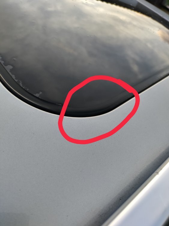

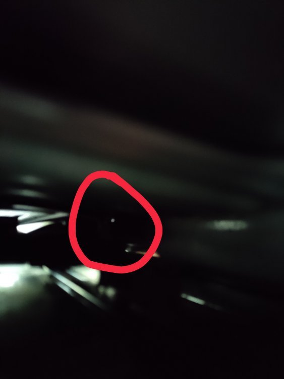

Serjio Publicado 22 de Marzo del 2023 Denunciar Publicado 22 de Marzo del 2023 hace 11 horas, volido dijo: Gracias por responder. Los desagües aparentemente no están atascados, metí una guía y no tiene pinta de tener atasco, me está dando la sensación simplemente que el desagüe dio de sí o algo y cuela agua el propio tubo, ¿eso es posible? Hay solución? Por otro lado, y lo que más me preocupa, es que el techo no es estanco, me entra agua y creo que localicé por donde, adjunto fotos, ¿es normal que al ser techo solar se cuele agua por ahí, aunque sea poca, y por eso tiene los desagües, o debería ser 100 estanco? En caso de que tenga que ser estanxo, ¿se puede solucionar de alguna manera? El techo no es estanco, de ahí que tenga los 4 desagües. Si te gotea por donde ponías la foto seguramente sea que está obstruido. Comprueba echando agua y verifica que desagua correctamente. ¿Metiste la guía y viste que salía por el otro extremo? Responder
volido Publicado 22 de Marzo del 2023 Autor Denunciar Publicado 22 de Marzo del 2023 hace 4 minutos, Serjio dijo: El techo no es estanco, de ahí que tenga los 4 desagües. Si te gotea por donde ponías la foto seguramente sea que está obstruido. Comprueba echando agua y verifica que desagua correctamente. ¿Metiste la guía y viste que salía por el otro extremo? No, la guía ni salía por el otro extremo, se pone dura y no avanza más cuando ya metí bastante, estoy dando por echo que tropieza con los plásticos del guardabarros que no los desmonté, aunque puede que esté equivocado, si hace falta veo de desmontar los guardabarros, exactamente en el Avant por donde está la salida del desagüe? Entonces porque cuele agua por el techo no debo preocuparme? Es normal? Era mi mayor preocupación Responder

Serjio Publicado 22 de Marzo del 2023 Denunciar Publicado 22 de Marzo del 2023 hace 16 horas, volido dijo: No, la guía ni salía por el otro extremo, se pone dura y no avanza más cuando ya metí bastante, estoy dando por echo que tropieza con los plásticos del guardabarros que no los desmonté, aunque puede que esté equivocado, si hace falta veo de desmontar los guardabarros, exactamente en el Avant por donde está la salida del desagüe? Entonces porque cuele agua por el techo no debo preocuparme? Es normal? Era mi mayor preocupación No, tu mayor preocupación tiene que ser por qué no desagua bien. Creo recordar que los traseros salía el agua por los pilares C. Prueba a echar agua por el lado que si funciona bien y a ver por dónde lo tira. Ya te digo, el tubo ese se llena de agua y por eso rebosa. Responder
Angel99b7 Publicado 23 de Marzo del 2023 Denunciar Publicado 23 de Marzo del 2023 hace 17 horas, volido dijo: Gracias, a ver si se pasa. Muy buenas compañero, el agua realmente te sale por las tapas de los desagüestraseros ?? si es afirmativo lo ideal es bajar el techo y como correspondiente hacerle su mantenimiento. Te explico a lo express lo que me pasó a mi.. en la foto ves las piezas que desplazan el tapizado del techo y tambien agarran el desagüe metalico que hace de puente en la parte donde abre el techo el que hace que no te entre agua cuando lo tienes de batiente.. pues la piecita negra del medio se despega y suele ir hacia el agujero del desagüe y atranca y claro si hay mucha agua sale por fuera... a mayores las tapas blancas donde van los tubos del desagüe llevan un pegamento estilo como el de los aislantes de las puertas que parece chicle pues tambien lo puede tener gastado y fugar por aí.. y los tubos del calor tambien pueden estar secos y agrietarse de eso suele haber recambio.. en mi coche tambien me fugaba por las bacas es quitarlas y en el apoyo pasta de juntas y despegar el marco todo y limpiarlo muy bien y al sitio y apretar todo. Si le quieres hacer el mantenimiento te lo puedo explicar como lo e echo yo... tengo pendiente hacer un brico 1 Responder
Angel99b7 Publicado 23 de Marzo del 2023 Denunciar Publicado 23 de Marzo del 2023 la pieza del desagüe que te comentaba y aí el techo desarmado 1 Responder

volido Publicado 28 de Marzo del 2023 Autor Denunciar Publicado 28 de Marzo del 2023 Hoy llevé el coche al taller para desmontar unos plásticos y aproveché para meterle aire a presión por los desagües. Ahora mismo se que tengo 3 problemas diferentes. El primero es que me cuela agua por el techo solar tal como puse en las fotos, la entrada de agua es muy pequeñita, pero no tengo ni idea de cómo solucionarlo si es que se puede. Otro problema es el desagüe trasero del lado conductor, que esta atascado, no sé cómo desatascarlo, con aire parece que no soy capaz, mañana a ver si tengo ganas y desmonto el guardabarros y veo si esta atascado justo al final o así, es lo único que se me ocurre. Y el tercer problema es el trasero del lado copiloto, le metí agua y no parece que esté atascado, pero parece que babea un poco, y es lo que realmente me inunda el coche, como si el desagüe no ajuste bien contra la parte del techo o así. Responder
Serjio Publicado 29 de Marzo del 2023 Denunciar Publicado 29 de Marzo del 2023 hace 10 horas, volido dijo: Hoy llevé el coche al taller para desmontar unos plásticos y aproveché para meterle aire a presión por los desagües. Ahora mismo se que tengo 3 problemas diferentes. El primero es que me cuela agua por el techo solar tal como puse en las fotos, la entrada de agua es muy pequeñita, pero no tengo ni idea de cómo solucionarlo si es que se puede. Otro problema es el desagüe trasero del lado conductor, que esta atascado, no sé cómo desatascarlo, con aire parece que no soy capaz, mañana a ver si tengo ganas y desmonto el guardabarros y veo si esta atascado justo al final o así, es lo único que se me ocurre. Y el tercer problema es el trasero del lado copiloto, le metí agua y no parece que esté atascado, pero parece que babea un poco, y es lo que realmente me inunda el coche, como si el desagüe no ajuste bien contra la parte del techo o así. Que entre agua es normal, el techo no es estanco y por eso están los desagües. Los tubos de desagüe van por el interior, te tocará desmontar los guarnecidos. Sabes si tú coche ha tenido algún golpe? Entonces al final los dos traseros no funcionan bien, no? Responder
