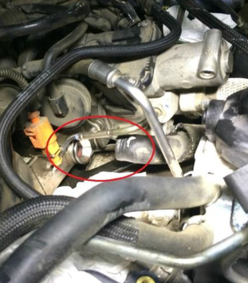

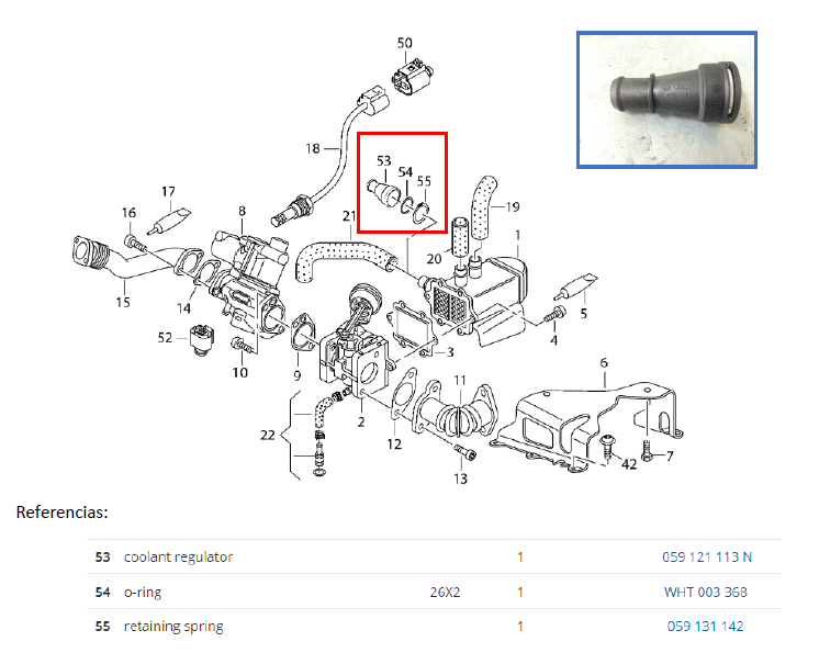

Rid Publicado 22 de Marzo del 2023 Denunciar Publicado 22 de Marzo del 2023 (editado) Ahí estaría el termostato culpable (retirado en la foto). La cogí del foro, no recuerdo de qué hilo Y aquí tienes el termostato de marras y las referencias del ETKA: En el esquema faltaría la abrazadera de referencia N 906 870 01 que es la que conecta el termostato por su parte estrecha al manguito 21 Si para sacarlo te tienen que desmontar la parte superior del colector de admisión y la carcasa del filtro ya necesitarían otras juntas también, pero con cuidado se puede sacar sin desmontar eso. Editado 22 de Marzo del 2023 por Rid Responder

Tineo Publicado 9 de Abril del 2023 Denunciar Publicado 9 de Abril del 2023 (editado) En 22/3/2023 a las 21:48, Rid dijo: Ahí estaría el termostato culpable (retirado en la foto). La cogí del foro, no recuerdo de qué hilo Y aquí tienes el termostato de marras y las referencias del ETKA: En el esquema faltaría la abrazadera de referencia N 906 870 01 que es la que conecta el termostato por su parte estrecha al manguito 21 Si para sacarlo te tienen que desmontar la parte superior del colector de admisión y la carcasa del filtro ya necesitarían otras juntas también, pero con cuidado se puede sacar sin desmontar eso. solo un apunte, no todos los códigos motor del 2.7/3.0tdi llevan este esquema de egr; esa es la arquitectura clásica de egr de a4/a6 al menos hasta 2009) A partir de entonces ya entraron otros códigos motor con egr no despiezable (a mi juicio un atraso) para el que no es aplicable esta configuración. Editado 9 de Abril del 2023 por Tineo Responder
