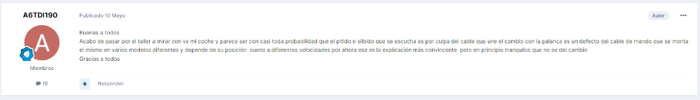

Du86 Publicado 25 de Julio del 2023 Autor Denunciar Publicado 25 de Julio del 2023 (editado) En 4/5/2023 a las 16:58, A6TDI190 dijo: Buenas yo también tengo ese ruido y sin duda sale del cambio el finde de viaje note que si pongo la palanca en el modo manual el ruido se quita En mi caso en el CO se portan de maravilla y como lo hacen bien diré que es telenauto de Ponferrada miran todo cambian aceite adaptacion de embrague y nada mandaron un audio a Audi pidiendo ayuda y estamos esperando Por cierto pedí ayuda a Miguel Ángel de gebox y sin ver y probar no save decirme pero es algo que de entrada no reconoce Por favor cualquier cosa que sepáis contarla Gracias Te copio tu respuesta de otro hilo para actualizar la info sobre este problema: " Buenas a todos Acabo de pasar por el taller a mirar con va mi coche y parece ser con casi toda probabilidad que el pitido o silbido que se escucha es por culpa del cable que une el cambio con la palanca es un defecto del cable de mando que se monta el mismo en varios modelos diferentes y depende de su posición suena a diferentes velocidades por ahora esa es la explicación más convincente pero en principio tranquilos que no es del cambio Gracias a todos " Editado 25 de Julio del 2023 por Du86 Responder
