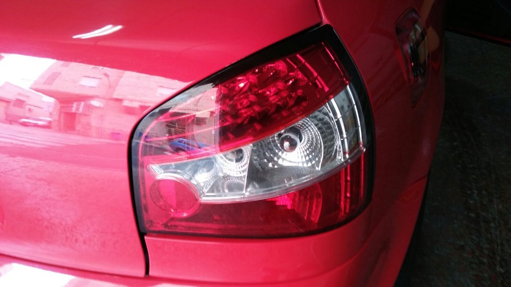

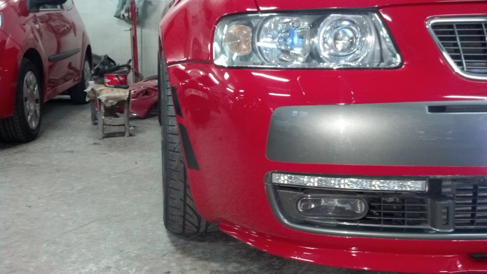

Bully Publicado 23 de Abril del 2023 Denunciar Publicado 23 de Abril del 2023 De momento al tener mi B6 8H lámparas de gas las que sustituiré serán las largas y situación. Las de la placa matrícula ya llevaban hace cerca de cuatro años diodos LED y no he tenido nunca un solo inconvenientes en ITV, ni tan siquiera con el A3 con unos dieciocho años de antigüedad, eso sí, por aquel entonces tuve que homologar los pilotos traseros LED en sustitución de los originales. Con respecto a los halógenos reemplazados por los de gas en una ocasión sí tuve que montar los halógenos de nuevo, pero años más tarde tampoco me pusieron traba alguna, aunque cambié al año de comprar el coche su parachoques por el deportivo con su pertinente sistema de lava faros. Responder
