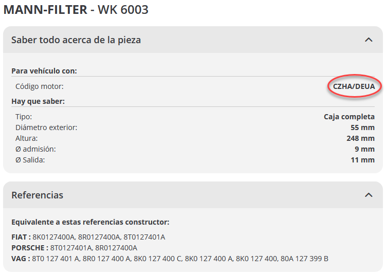

Shadax Publicado 25 de Marzo del 2023 Denunciar Publicado 25 de Marzo del 2023 hace 7 minutos, osoprecio dijo: Buenos días chicos, Recientemente compré un A5 y quería cambiarle todos los filtros y hacerle el mantenimiento. Me surgen dudas en cuanto al filtro de combustible. No encuentro una referencia fiable del filtro de la marca Man filter y desconozco si es tipo botella cilíndrica o de papel. También desconozco donde se encuentra situado, ¿en los bajos?. Espero que este nuevo hilo sirva de ayuda a otros compañeros. Muchas gracias de antemano, saludos Pues si es como el A4 está en los bajos y es de tipo cilíndrico. MANN tiene el modelo WK 6003 que debería ser compatible. Responder
osoprecio Publicado 25 de Marzo del 2023 Autor Denunciar Publicado 25 de Marzo del 2023 (editado) Segun Autodoc es el Man Filter Pu 7008 que es cartucho y por eso me ha mosqueado. Dice que no es compatible el filtro WK 6003 con el motor DEUA... https://www.oscaro.es/filtro-combustible-mann-filter-pu-7008-z-kit-13793308-9-p Editado 25 de Marzo del 2023 por osoprecio Responder
Shadax Publicado 25 de Marzo del 2023 Denunciar Publicado 25 de Marzo del 2023 (editado) Introduciendo el modelo de vehículo, es una de las opciones compatibles: https://www.oscaro.es/filtro-combustible-mann-filter-wk-6003-4056767-9-p#/?vid=48972 Además, todas las medidas ( diámetro admisión/salida y exterior ) son exactas al que viene de casa. Editado 25 de Marzo del 2023 por Shadax Responder

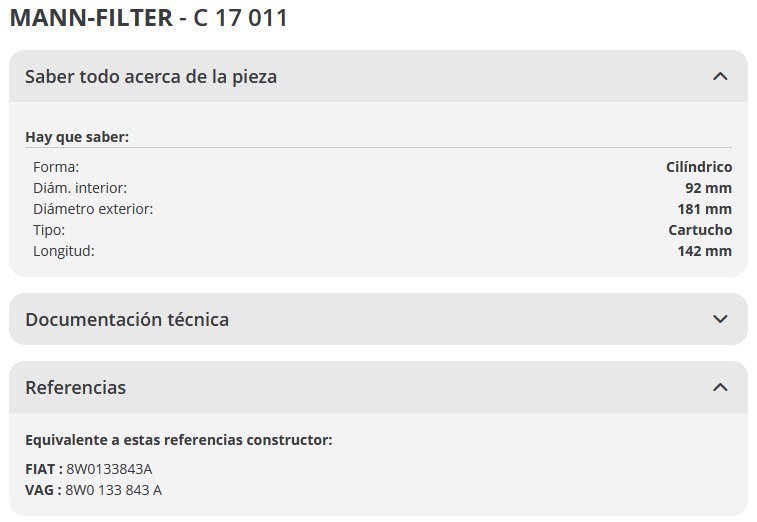

Shadax Publicado 25 de Marzo del 2023 Denunciar Publicado 25 de Marzo del 2023 Si lo que buscas es filtro de aire: https://www.oscaro.es/filtro-de-aire-mann-filter-c-17-011-9243159-8-p#/?vid=48973&vident=bSmUgc3VpcyBEaW9ueXNvc_HLEtBW0e-ARV5GzATMXr3TuB8fjcRUD8ldjqc_59Ko Responder
