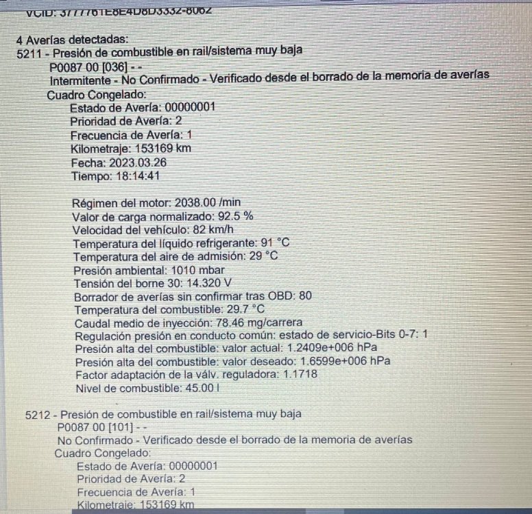

necesito de vuestra sabiduría… hoy cuando venía en autopista unos 150kms al salir de una cueva he notado como que no me respondía bien incluso un amago de tiron… unos pocos kms después ha llegado un peaje. Pues al salir de el he notado q no tenía nada de fuerza el coche y al mismo tiempo se ha encendido parpadeando el testigo de las bobinas de calentamiento….
Al llegar ha casa he parado y pasado el vagcom. Este es el código de fallo que me daba:
5211 y 5212 adjunto pantallazo.
al arrancar para ir al garaje ya no tenía fallos…
gracias!
saludos
Hola, parece que te cae la alta presión del raíl, o al menos la unidad es lo que interpreta. Si el sensor de presión está haciendo una buena lectura puede ocurrir que el combustible se fugue de la rampa, por ejemplo por un inyector que no cierra (lo cual sería muy peligroso para el motor) o que la bomba de alta se quede sin combustible para seguir alimentando la  rampa.
Esto podría ser debido a un fallo en la bomba de alimentación eléctrica, una obstrucción o una fuga en esta parte del circuito. En este caso la bomba de alta también correría peligro ya que el propio combustible la lubrica. Si no le llega combustible podría sufrir daños.
Tocar investigar y hacer pruebas
Muchas gracias… se da la casualidad que hoy voy al taller … había pensado lo primero q cambien el filtro de combustible…
a ver q me dicen…
saludos

Buenas;
pues se me pasó actualizaros.
finalmente cambiar un inyector y codificar.
por lo visto fugaba por el retorno. Os iré contando que tal pero de momento parece que va genial.
saludos
