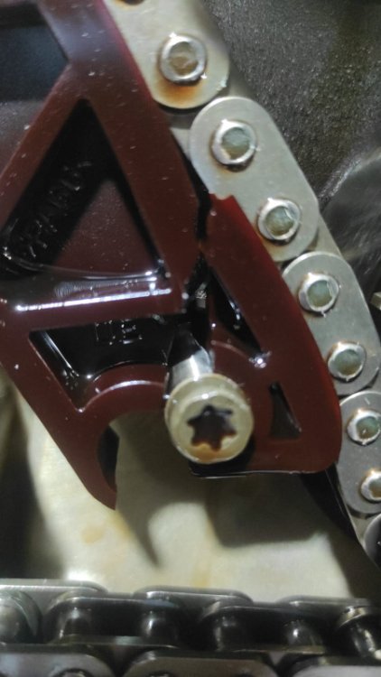

antes miguel Publicado 17 de Mayo del 2023 Autor Denunciar Publicado 17 de Mayo del 2023 Os voy a contar para que lo tengais en cuenta: Han abierto el motor de arriba a abajo y efectivamente habia un patin roto y a medida que iban quitando algun otro se han partido simplemente con aflojarlos. Y os puedo asegurar que no sonaba nada de frio... Las juntas estaban muchas de ella bastante cuarteadas, hemos tenido que cambiar tambien los soportes de motor, juntas de balancines, patines, sensor del cigueñal y junta, bomba de agua, cadenas, algun manguito de la calefaccion y ya esta semana tendrian que darmelo Con esto lo que os quieo decir es que aquellos (como me dijeron en AUDI) que dicen que no tienen mantenimiento: MIENTEN. Es logico, dado los años que tiene, que hay que bajar el motor, hacer el mantenimiento completo y volver a subir 1 Responder

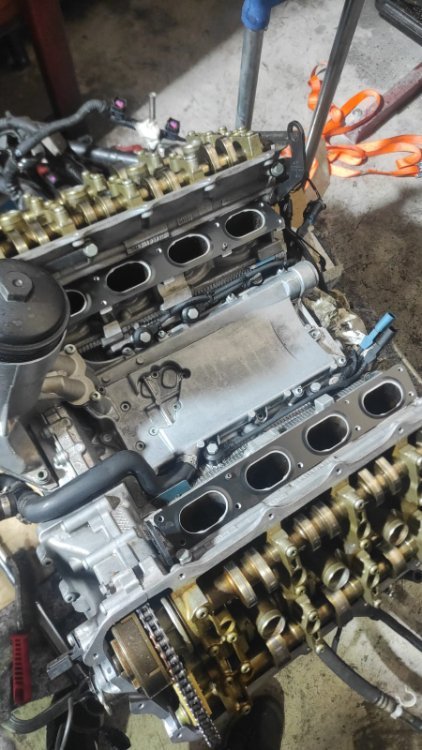

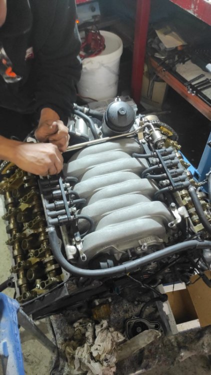

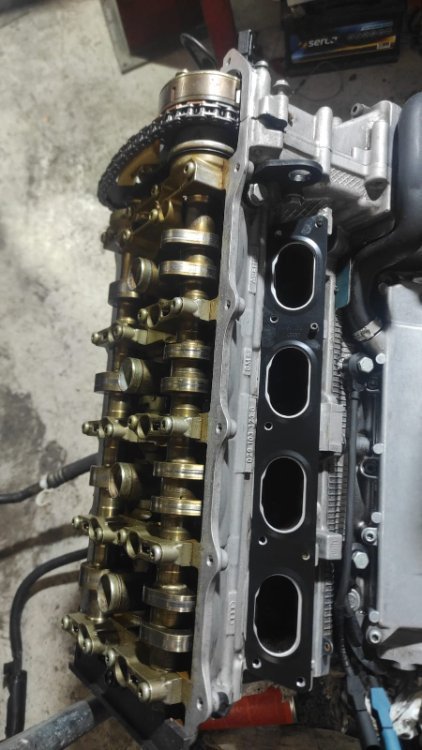

antes miguel Publicado 18 de Mayo del 2023 Autor Denunciar Publicado 18 de Mayo del 2023 Claro, contaba con estas cositas para hacerle... os dejo fotos del proceso, hoy parece que ya lo suben al coche. Tambien van tacos de motor nuevos que aunque no estan rotos, despues ed 17 años no hay razon para no cambiarlos... os mantengo informados! 1 Responder

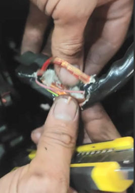

antes miguel Publicado 8 de Junio del 2023 Autor Denunciar Publicado 8 de Junio del 2023 No tan bien porque al montar el motor nos dimos cuenta que una manguera que tiene como 5 cables dentro estaba literalmente destruido, hace corto y se funde un fusible.. Hay que cambiar la manguera completa y listo Os dejo fotos porque aparentemente por fuera está todo OK pero por dentro fijaros... lo estoy dejando nuevo!!! Responder
