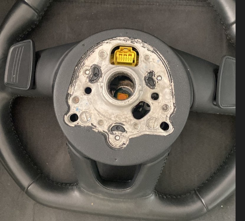

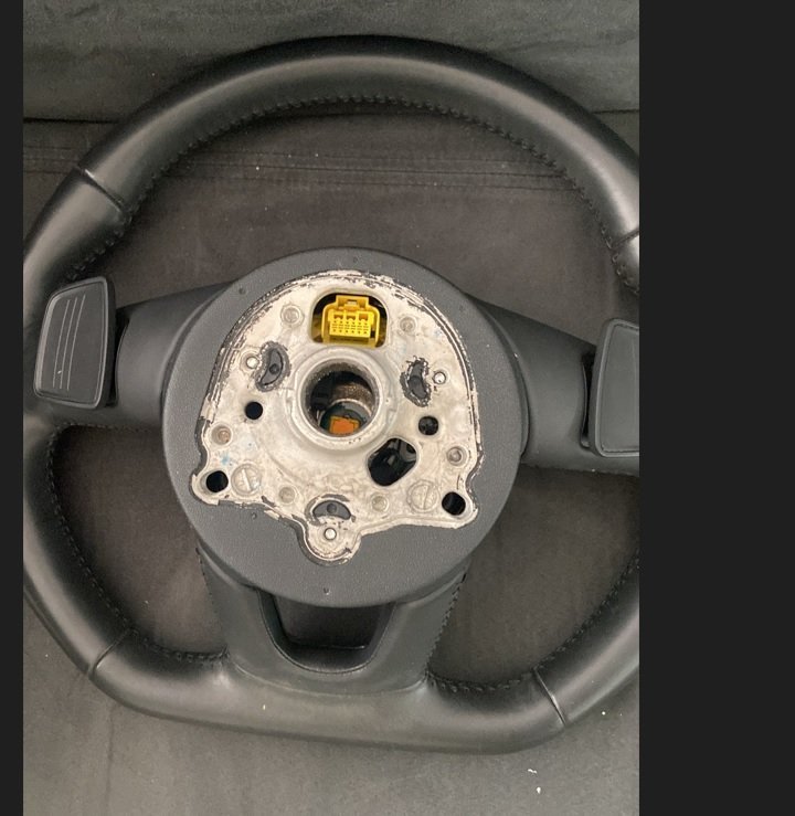

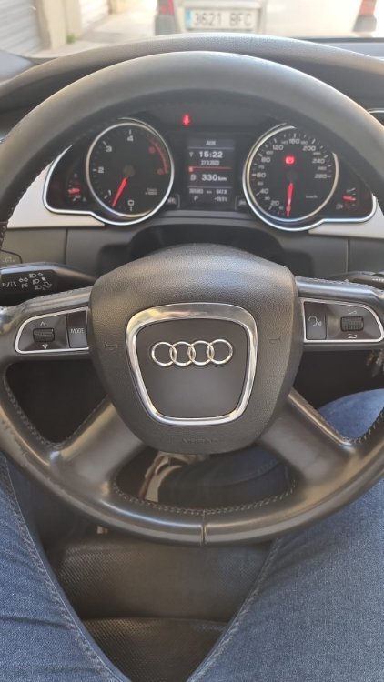

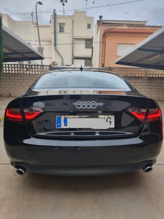

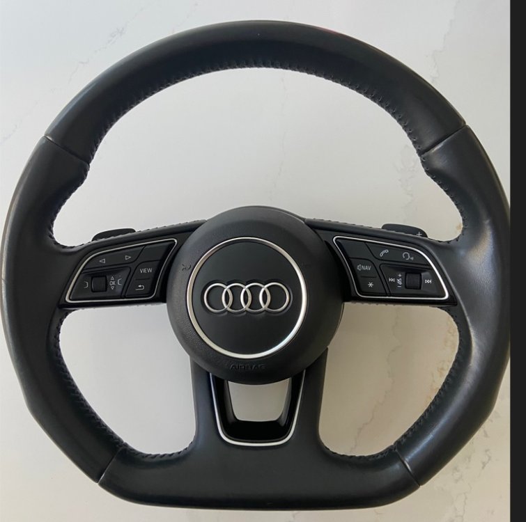

JesusGarcia Publicado 27 de Marzo del 2023 Denunciar Publicado 27 de Marzo del 2023 Muy buenas tardes, me uno al foro de AudiSport Iberica! Me he compré hace poco un A5, de diciembre del 2008 (Rematriculado) os dejo alguna fotito para que lo veáis. Es la versión 3.0 245CV Quattro S-Tronic, Tiene una barbaridad de extras, pero lo que no me gusta es el volante de 4 radios que trae. Pues bien, me venden un volante de un A4 2019 ranchera, con levas. ¿Alguien podría decirme si se pudiera montar en este vehículo? Adjunto fotos de ambos volantes, Muchas gracias de antemano! Responder
susopampin Publicado 27 de Marzo del 2023 Denunciar Publicado 27 de Marzo del 2023 Hola, bienvenido a éste ya tu foro y espero que pronto al Club JesusGarcia. Bonita y cuidada máquina. Estas seguro que es del 2008?? Ten por seguro que te dará grandes alegrías y satisfacciones. En cuanto a lo del volante, mira bien que sea compatible, porque yo he tenido algún que otro problema para cambiar el mío, ya que no todos era compatibles y menos los más recientes o nuevos. A ver si entra alguien que controle más de ese tema y te puede orientar cuales y de qué año te pueden servir (a mí me orientaron, porque yo no tenía ni idea). Disfruta también de todo lo que tenemos; aquí tienen cabida tod@s l@s que quieran pertenecer, aprender y compartir experiencias y conocimientos, eso sí, con respeto y de muy buenas maneras, que siempre se agradecen. Nosotros por nuestra parte, estaremos encantados de ayudarte en lo que necesites. Un cordial saludo desde el PRC Picoteo Pontevedra. 1 Responder
JesusGarcia Publicado 27 de Marzo del 2023 Autor Denunciar Publicado 27 de Marzo del 2023 Buenas tardes suso! Gracias por la bienvenida. Es de Diciembre del 2008, pero como ves, aparenta el modelo del 2014-2015 (Creo que es) El volante me lo dejan bastante bien de precio, por lo que he visto por ahí, obviamente con su respectivo airbag, pero claro, antes de jugármela, si que me gustaría saber si alguien ha podido montar alguno así, si ha necesitado algún cableado adicional, etc.... Gracias por tu respuesta, haber si tengo un poco de suerte y alguien puede echarme un cable. Saludos! Responder
susopampin Publicado 27 de Marzo del 2023 Denunciar Publicado 27 de Marzo del 2023 hace 1 hora, JesusGarcia dijo: Buenas tardes suso! Gracias por la bienvenida. Es de Diciembre del 2008, pero como ves, aparenta el modelo del 2014-2015 (Creo que es) El volante me lo dejan bastante bien de precio, por lo que he visto por ahí, obviamente con su respectivo airbag, pero claro, antes de jugármela, si que me gustaría saber si alguien ha podido montar alguno así, si ha necesitado algún cableado adicional, etc.... Gracias por tu respuesta, haber si tengo un poco de suerte y alguien puede echarme un cable. Saludos! Para el mío si que tuvieron que cablear algo en el volante, pero no te puedo decir que. Me lo hicieron donde lo compre; fue la condición, que pudiera ponerlo en el mío sin tener que hacer ninguna modificación o adaptación. Fue sacar uno y poner el otro; eso si, codificar las levas y listo. Suerte con el tema. Responder

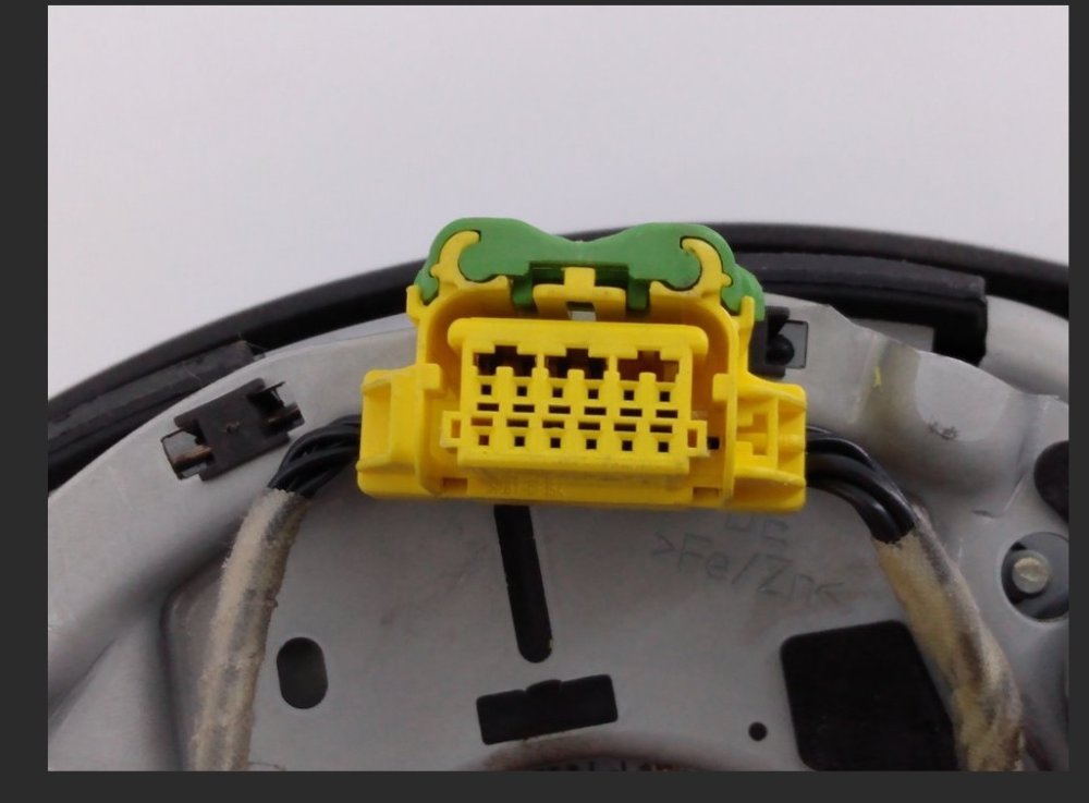

JesusGarcia Publicado 29 de Marzo del 2023 Autor Denunciar Publicado 29 de Marzo del 2023 Hola ! Para hacerlo más fácil ...Me he dado cuenta que el volante trae ese anclaje amarillo con diferentes anclajes al mío. ¿Sabéis si existe algún tipo de adaptador? Agradezco cualquier información, añado imagen de la parte trasera del volante por el cual estoy interesado y foto aleatoria de un volante como el mío, gracias de antemano. Responder
Carlisu84 Publicado 29 de Marzo del 2023 Denunciar Publicado 29 de Marzo del 2023 hace 2 horas, JesusGarcia dijo: Hola ! Para hacerlo más fácil ...Me he dado cuenta que el volante trae ese anclaje amarillo con diferentes anclajes al mío. ¿Sabéis si existe algún tipo de adaptador? Agradezco cualquier información, añado imagen de la parte trasera del volante por el cual estoy interesado y foto aleatoria de un volante como el mío, gracias de antemano. Bienvenido a ASi Jesus!!! puedes hacer de los dos cables uno pero tendras que pinear. Por otra parte, los mandos en el volante no te funcionaran sin un adaptador. Responder

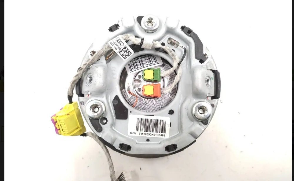

JesusGarcia Publicado 29 de Marzo del 2023 Autor Denunciar Publicado 29 de Marzo del 2023 (editado) hace 6 horas, Carlisu84 dijo: Bienvenido a ASi Jesus!!! puedes hacer de los dos cables uno pero tendras que pinear. Por otra parte, los mandos en el volante no te funcionaran sin un adaptador. Gracias! Lo de los mandos podría esperar, pero ¿Pinear? ¿Serías tan amable de intentar explicármelo? Haber si algún mecánico con idea me lo pudiera hacer, de momento eso que me comentas no me lo han comentado ninguno de los 2 mecánicos electricistas con los que he contactado, directamente me han dicho que si no es mismo anclaje nada. He pensado en cambiar el airbag por otro con el cableado correcto que me sirva y este venderlo, no sé si el del A8 4e2 podría servirme, el tamaño de este airbag es 13x13, el del A8 no lo sé, pero lo he visto por 70€, (Adjunto imágenes) Saludos y gracias! Editado 29 de Marzo del 2023 por JesusGarcia Responder
Carlisu84 Publicado 30 de Marzo del 2023 Denunciar Publicado 30 de Marzo del 2023 hace 18 horas, JesusGarcia dijo: Serías tan amable de intentar explicármelo? Si claro, déjame que tenga un hueco libre para poder explicártelo con calma para que se entienda lo mejor posible. De todos modos hay bastante info en el foro de cómo hacerlo, básicamente es desmontar cable a cable del conector de uno para ponerlo en el otro. La mayoria de los mecánicos electricistas lógicamente no se quieren complicar con estas cosas delicadas en temas de seguridad del vehículo Responder
JesusGarcia Publicado 30 de Marzo del 2023 Autor Denunciar Publicado 30 de Marzo del 2023 hace 1 hora, Carlisu84 dijo: Si claro, déjame que tenga un hueco libre para poder explicártelo con calma para que se entienda lo mejor posible. De todos modos hay bastante info en el foro de cómo hacerlo, básicamente es desmontar cable a cable del conector de uno para ponerlo en el otro. La mayoria de los mecánicos electricistas lógicamente no se quieren complicar con estas cosas delicadas en temas de seguridad del vehículo Gracias por contestar. Habré llamado a 15 mecánicos, especialistas en electricidad, etc... La mayoría no sabe hacerlo, otros no lo quieren intentar, por que es algo bastante frágil, como bien dices por el tema de seguridad. He conseguido por internet, el teléfono de un chico que se dedica exclusivamente a esto y otras instalaciones de grupo VAG, también tiene una gran variedad de volantes achatados/deportivos en venta. Por la instalación, me cobra 220€, 180€ de el "Interface" el cual me ha explicado que hace funcionar los mandos del volante y 40€ de mano de obra. Mi vehículo es automático y también va a poner a funcionar las levas del nuevo volante con el VAG-COM. ¿La única pega? Está en Madrid y yo en Valencia (Unos 400Km) , pero creo que merece la pena el viaje ... pues he llegado contactar con otro, que se dedica a mas de lo mismo y me quiere cobrar por lo mismo 460€ (Eso si, está a 150Km) ¿Cómo lo veis? Finalmente, creo que me decantaré por ir a Madrid, Gracias a todos y saludos. Responder

Carlisu84 Publicado 31 de Marzo del 2023 Denunciar Publicado 31 de Marzo del 2023 hace 20 horas, JesusGarcia dijo: Por la instalación, me cobra 220€, 180€ de el "Interface" el cual me ha explicado que hace funcionar los mandos del volante y 40€ de mano de obra. Mi vehículo es automático y también va a poner a funcionar las levas del nuevo volante con el VAG-COM. Buenos dias, este me imagino quien es, tiene gran cantidad de volantes y adaptadores en venta. Sabe hacerlo y controla, sobre el precio bueno no es desproporcionado, el interface ya de por si es caro y lo bueno es que te queda implementado 100% en tu coche.. Ya nos contaras y mostraras que tal. Responder
