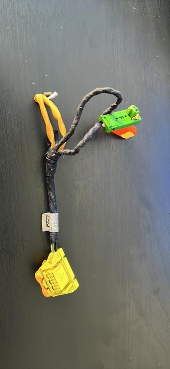

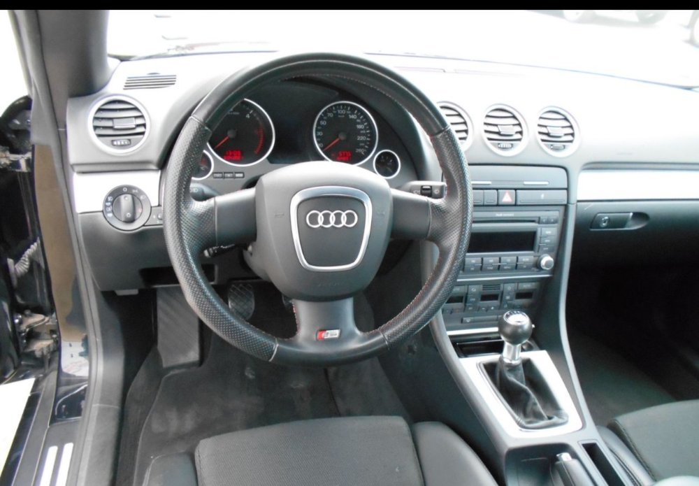

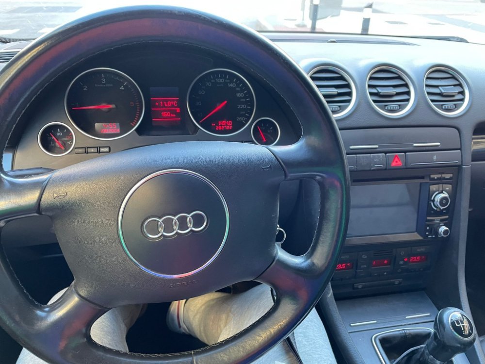

sergi0madrid Publicado 28 de Marzo del 2023 Denunciar Publicado 28 de Marzo del 2023 Buenas tardes Soy primerizo en el foro y vengo a contaros una duda que tengo... Me he hecho con un A4 cabrio B6 que me ha salido a buen precio (2.5 TDI V6) y actualmente tiene este volante de 4 radios que no me gusta (adjunto foto). De origen no lleva multifunción pero mi intención es no ponerla, me da un poco igual. El tema es que me he hecho con un volante de audi sline y un airbag (volante sin multifunción ya que de origen mi coche no lleva multifunción). Es el volante del airbag cuadrado (adjunto una foto también) Y veo que los conectores del airbag son diferentes (el airbag que trae mi coche de serie es de un canal y el airbag nuevo que he comprado es de 2 canales) aparte que el conector principal del airbag (que se conecta al anillo del airbag) también es diferente. He visto que se puede re-pinear y hacer un cable para adaptar el cable de airbag de 2 canales con el conector principal que tiene mi A4 B6. En este hilo: Veo que un compañero del foro lo adapta cortando los cables, quisiera saber si me valdría haciendo esto con el cable que trae mi coche, cortarlo y empalmarlo como en las fotos que indica el compañero : Si hago esto, ¿me serviría para mi coche? me gustaría no tener que cambiar el anillo del airbag y conservar el original, veo más factible la opción de empalmar el cable. Espero que me puedan ayudar, quizá por el foro hay algo relacionado con esto pero no termino de estar muy seguro. Muchas gracias de antemano a todos, un saludo. 1 Responder

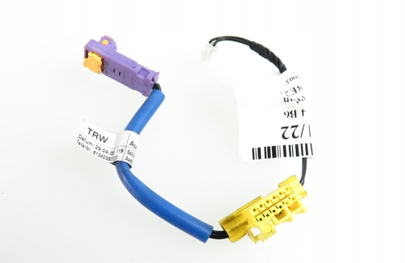

sergi0madrid Publicado 29 de Marzo del 2023 Autor Denunciar Publicado 29 de Marzo del 2023 Tengo este cable en mi coche: Y quiero re-pinear para adaptarlo a este otro: Responder
Carlisu84 Publicado 31 de Marzo del 2023 Denunciar Publicado 31 de Marzo del 2023 En 29/3/2023 a las 9:17, sergi0madrid dijo: Tengo este cable en mi coche: Y quiero re-pinear para adaptarlo a este otro: Buenas Sergio, te respondo mejor por aqui para que la informacion quede a la vista de todos. Lo que tienes que hacer es lo que te decia arriba. Tienes que cortar y soldar los conectores del airbag del B7 y ponerlos en el del b6 tal y como muestra la imagen. Pines 1 de los conectores del airbag con el 1 de la ficha del anillo y pines 2 con el dos Responder

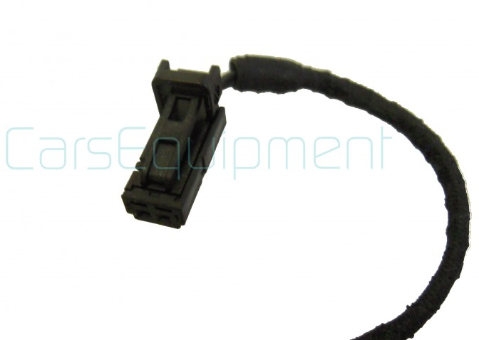

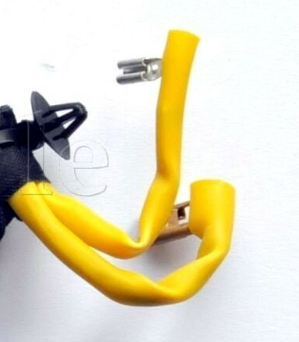

sergi0madrid Publicado 3 de Abril del 2023 Autor Denunciar Publicado 3 de Abril del 2023 En 31/3/2023 a las 8:55, Carlisu84 dijo: Buenas Sergio, te respondo mejor por aqui para que la informacion quede a la vista de todos. Lo que tienes que hacer es lo que te decia arriba. Tienes que cortar y soldar los conectores del airbag del B7 y ponerlos en el del b6 tal y como muestra la imagen. Pines 1 de los conectores del airbag con el 1 de la ficha del anillo y pines 2 con el dos Hola Carlisu84, he estado mirando y veo que el conector el B6 tiene este conector de pines al cual van conectados 2 cables que me imagino que serán los correspondientes a los faston del cable del B7 Correspondería a estos 2 cables del airbag del B7: ¿Es así? Como irían conectados? Los 2 cables son negros. Los cables de la etapa del airbag lo tengo claro tal como me lo explicaste. Gracias de nuevo Carlisu84, un saludo. Responder

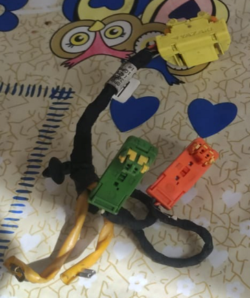

Carlisu84 Publicado 4 de Abril del 2023 Denunciar Publicado 4 de Abril del 2023 En 3/4/2023 a las 12:34, sergi0madrid dijo: veo que el conector el B6 tiene este conector de pines al cual van conectados 2 cables que me imagino que serán los correspondientes a los faston del cable del B7 esto no me suena nada de fichas de airbag En 3/4/2023 a las 12:34, sergi0madrid dijo: Correspondería a estos 2 cables del airbag del B7: eso son masas. lo que tienes que hacer tal cual es esto. tu tienes del b6 el conector amarillo derecho y SOLO tienes que poner el verde y naraja. digamos que tienes que bifurcar y cambiar las fichas. si pones una foto de tu cableado y del b7 te explico como debes hacer Responder
sergi0madrid Publicado 4 de Abril del 2023 Autor Denunciar Publicado 4 de Abril del 2023 Hola, muchas gracias por responder. El cableado de mi B6 es este: Y este es el cable que tengo para el del B7: Responder
