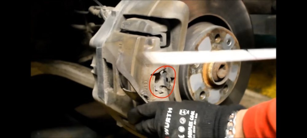

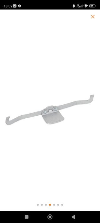

Hola, alguien me puede decir si esta pieza de la foto la puedo conseguir para sujetar el resorte de retención que también subo una foto.
En el conce me dicen que no.
Al comprar el resorte de retención viene sin esa chapitas y se sueltan los resortes.
Gracias.
esa pieza es parte de la sujeción de la pastilla. Si no la tienes es que has comprado una referencia de pastilla incompatible con tu coche
en el minuto 8:00 se ve como se engancha a la pastilla
la pastilla exterior lleva la muesca que permite engancharla
8E0698151G
