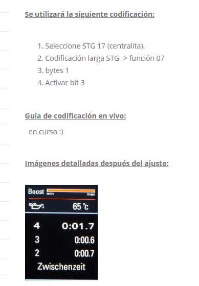

En 31/3/2023 a las 20:22, jabicho dijo:
Supongo que lo de la temperatura es como en otros tantos modelos Audi...al activar el cronómetro debería aparcer
gracias..........,esto supongo que se tiene que programar con el vag-com, o con algun otro similar
