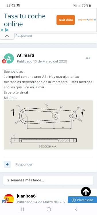

Hola en otra parte del fora habian las especificaciones de unas piezas para ajustar la suspension neumatica y qe en posicion 1 qedase mas planchado. Pues bien la cosa es qehe encontrado un sitio qe me las hacen entre 22 y 25 euros las 4 piezas. Cuandonlas tenga instaladas ya os pasare fotos para qe veais como qedan en cada posicion
Si a alguien qe tenga una6 c5 allroad  le interesan ya me decis y podria mandar fabricar mas
