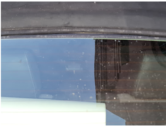

dragoncar Publicado 8 de Abril del 2023 Autor Denunciar Compartir Publicado 8 de Abril del 2023 esto es lo que te comentaba no llega por mas que tiro no consigo que baje Responder Enlace al comentario Compartir en otros sitios web More sharing options...

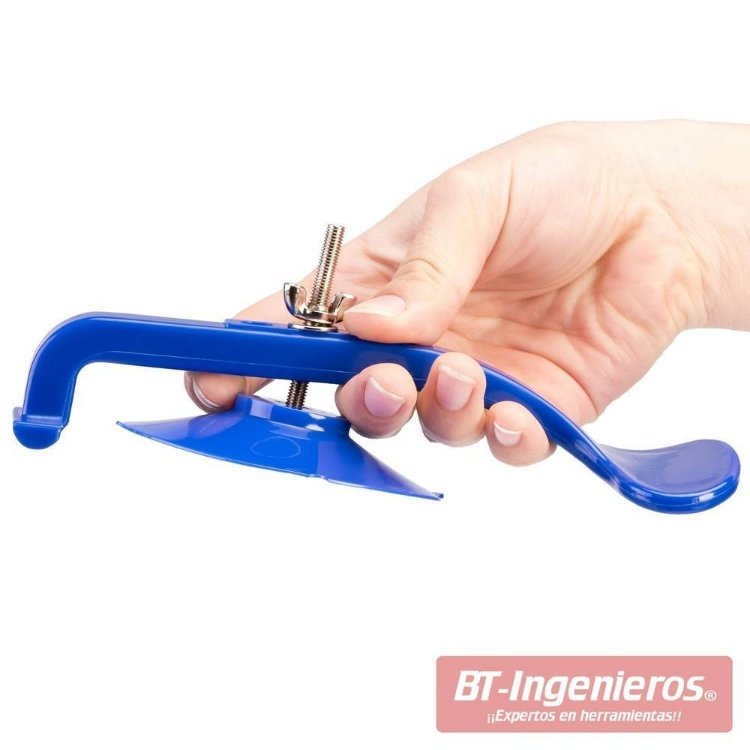

IbaiCabrio Publicado 8 de Abril del 2023 Denunciar Compartir Publicado 8 de Abril del 2023 hace 1 hora, dragoncar dijo: esto es lo que te comentaba no llega por mas que tiro no consigo que baje Lo mejor para eso creo que va a ser unos kit que venden por unos 30€ que fijan la capota al cristal Podrías sino intentar hacer algo así artesanal Responder Enlace al comentario Compartir en otros sitios web More sharing options...
dragoncar Publicado 8 de Abril del 2023 Autor Denunciar Compartir Publicado 8 de Abril del 2023 hace 4 minutos, IbaiCabrio dijo: Lo mejor para eso creo que va a ser unos kit que venden por unos 30€ que fijan la capota al cristal Podrías sino intentar hacer algo así artesanal la cuestión es que no baja la tela al cristal es como si quedara corta Responder Enlace al comentario Compartir en otros sitios web More sharing options...

Carlos.S Publicado 9 de Abril del 2023 Denunciar Compartir Publicado 9 de Abril del 2023 Lo primero tienes el cristal abajo, prueba a hacer lo que yo te diga. Busca unos trozos de corchopan de unos 40mm de alto (polietileno expandido típico de embalaje de una TV o lo que sea) y calzalo primero metiendolo como una cuña desde dentro en las esquinas inferiores, cuando esté ligeramente calzado empuja el cristal hacia arriba metiendo los dedos entre la tela interior, una vez que lo hallas subido pon un trozo de unos 15cm empujándolo hacia afuera, verás que hace presión sobre la lona exterior, ahí con cuidado y una herramienta tipo destornillador sin filo (yo use un cuchillo romo) metes esa lona descolgada entre el cristal y la capota y lo dejas un par de horas al sol, el propio pegamento hará que se sostenga , ahí es donde debes usar la técnica del somier XD. Es una auténtica chapuza como viene de la casa, utilizan pegamento de contacto y pegan a la vez la doblez de la lona y el cristal con presión y calor, obviamente está hecho para que tarde o temprano el pegamento se seque, se cuartee y se descuelgue. Responder Enlace al comentario Compartir en otros sitios web More sharing options...

Carlos.S Publicado 9 de Abril del 2023 Denunciar Compartir Publicado 9 de Abril del 2023 hace 44 minutos, dragoncar dijo: el cristal debe estar despegado de la lona? no entiendo muy bien lo que me dices Si, está pegado, pero sube, salvo que lo hallas pegado mal abajo , yo me guíe por el dibujo del propio cristal. Responder Enlace al comentario Compartir en otros sitios web More sharing options...
dragoncar Publicado 9 de Abril del 2023 Autor Denunciar Compartir Publicado 9 de Abril del 2023 hace 1 hora, Carlos.S dijo: Si, está pegado, pero sube, salvo que lo hallas pegado mal abajo , yo me guíe por el dibujo del propio cristal. abajo esta pegado por donde mismo venia marcado el pegamento de fabrica, igual llevas razón y tendré que despegarlo entero para cuadrarlo con la parte de arriba, si no, no hay forma de que llegue la lona arriba, esperare un poco no vaya a ser que llueva y me encuentre sin cristal. Responder Enlace al comentario Compartir en otros sitios web More sharing options...
