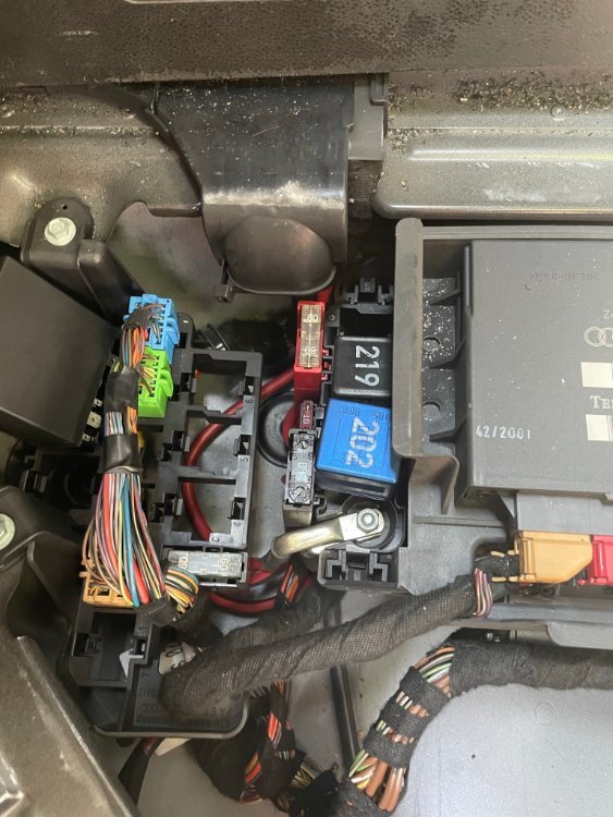

A2-eficaz Publicado 10 de Abril del 2023 Denunciar Compartir Publicado 10 de Abril del 2023 revisa el rele de combustible, a mi en mi gasolina me dio fallos aleatorios de arranque hasta que fallo finalmente y entonces se revelo el fallo ( no deja error en la ecu ) Se encuentra en la bahia en los pies del piloto ( donde estan las centralitas, ecu y confort ) veras dos reles, el de intervalo de los limpiaparabrisas y el del combustible que regula cuanto combustible extrae el aforador del deposito. El de los limpia es el grande rectangular que esta mas pegado al motor y el del combustible es el mas pequeño que se encuentra entre el del limpia y las centralitas, el 612 o 312 si mal no recuerdo, de todas maneras solo hay esos dos, el resto de reles ( luces, clima etc. ) estan detras del salpicadero inferior del volante junto a la caja de fusibles. Saludos!!! Responder Enlace al comentario Compartir en otros sitios web More sharing options...

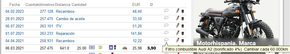

Binomio Karmesi Publicado 11 de Abril del 2023 Autor Denunciar Compartir Publicado 11 de Abril del 2023 hace 19 horas, Carlisu84 dijo: haz una sencilla prueba. ponle una valvula antiretorno en la entrada a los inyectores Ni idea de cómo hacer eso. Es más, incluso en el caso de conseguir una válvula de esas e instalarla, no sé qué debería comprobar una vez colocada. Ni cuál debería ser el comportamiento esperado. Lo siento, pero todavía me queda mucho por aprender de mecánica. hace 15 horas, Tolo dijo: Yo pienso que deberías revisar el filtro de gasoil y los calentadores, lo siguiente es la batería. Si el motor no llega a unas 300 rpm. la centralita ni siquiera inyectará combustible. El filtro de gasoil fue sustituido con 259.000km (aprox). Desde entonces, como veis en la imagen, he cambiado aceite y sustituido el motor de arranque con 277.000km Cuando empezaron los problemas de arranque fui al taller donde había comprado la batería (porque aún estaba en garantía) y pedí que comprobaran el sistema. Me dijeron que la batería estaba bien, que el alternador también. Así que mi siguiente paso era comprobar el motor de arranque. Al ver cómo estaba, opté por instalar uno de desguace (nuevo el precio era desorbitado). hace 7 horas, A2-eficaz dijo: revisa el rele de combustible, a mi en mi gasolina me dio fallos aleatorios de arranque hasta que fallo finalmente y entonces se revelo el fallo ( no deja error en la ecu ) Se encuentra en la bahia en los pies del piloto ( donde estan las centralitas, ecu y confort ) veras dos reles, el de intervalo de los limpiaparabrisas y el del combustible que regula cuanto combustible extrae el aforador del deposito. El de los limpia es el grande rectangular que esta mas pegado al motor y el del combustible es el mas pequeño que se encuentra entre el del limpia y las centralitas, el 612 o 312 si mal no recuerdo, de todas maneras solo hay esos dos, el resto de reles ( luces, clima etc. ) estan detras del salpicadero inferior del volante junto a la caja de fusibles. Saludos!!! Cuando dices que compruebe, te refieres a que le enchufe el multímetro al relé y compruebe valores? Cómo debería hacerlo para saber si está en las últimas o si está todo correcto? Gracias a todos por colaborar. Mi mujer está enamorada de este coche y vamos a hacer lo imposible porque esté con nosotros mucho más tiempo todavía. Un saludo. Responder Enlace al comentario Compartir en otros sitios web More sharing options...

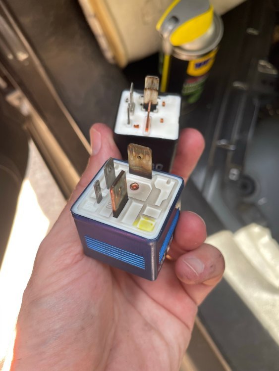

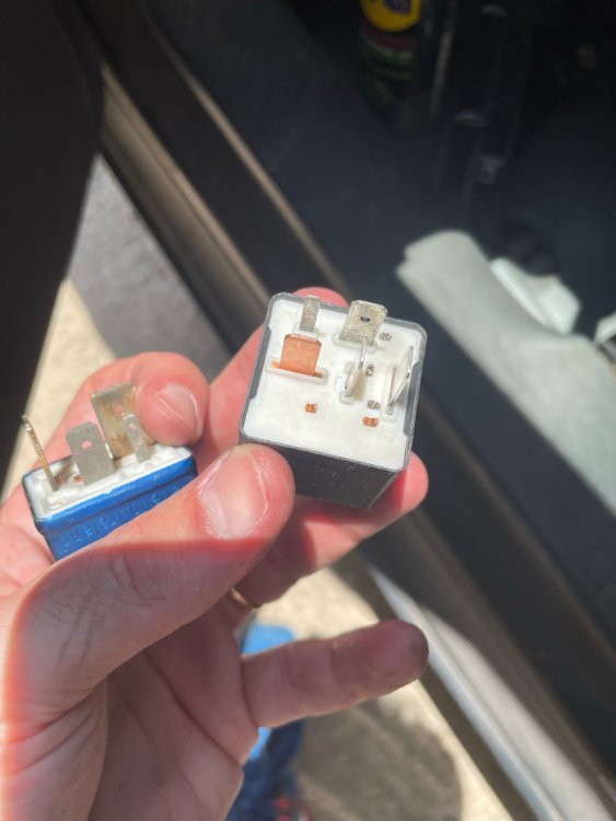

Binomio Karmesi Publicado 6 de Julio del 2023 Autor Denunciar Compartir Publicado 6 de Julio del 2023 Chavalada!!! Hemos estado usando otro coche en casa y el chiquitín lo tenía aparcado a la espera de sacar algo de tiempo para meterle mano. He empezado por lo más sencillo: sacar alfombrilla del conductor, tapizado y "marranear" con los relés que hay en ese cuadro de fusibles. Quité los grande cuadradotes (202 Y 219). Los limpié con cuidado y limpiacontactos y.... TODO GENIAL! Muchas gracias. Quizás en el futuro me anime a desmontar EGR y pegarle una buena limpieza porque este coche hace ya mucho tiempo que solo toca ciudad... y tiene que llevar una buena acumulación de carbonilla por la zona... Responder Enlace al comentario Compartir en otros sitios web More sharing options...
A2-eficaz Publicado 9 de Julio del 2023 Denunciar Compartir Publicado 9 de Julio del 2023 En 6/7/2023 a las 12:05, Binomio Karmesi dijo: Chavalada!!! Hemos estado usando otro coche en casa y el chiquitín lo tenía aparcado a la espera de sacar algo de tiempo para meterle mano. He empezado por lo más sencillo: sacar alfombrilla del conductor, tapizado y "marranear" con los relés que hay en ese cuadro de fusibles. Quité los grande cuadradotes (202 Y 219). Los limpié con cuidado y limpiacontactos y.... TODO GENIAL! Muchas gracias. Quizás en el futuro me anime a desmontar EGR y pegarle una buena limpieza porque este coche hace ya mucho tiempo que solo toca ciudad... y tiene que llevar una buena acumulación de carbonilla por la zona... Como te comente en su día los fallos de arranque que describías eran idénticos a los que experimente yo y que lo mas probable es que fuera el relé de combustible. de hecho hasta que no tuve fallo casi total ( pararse el motor en marcha ) no descubrí el fallo. de hecho vag com solo daba fallo de inyección ( el mío es gasolina ) cosa que el mecánico descarto pues arrancaba y daba valores correctos de presión, por lo que tiramos por lo eléctrico. fue tocar el relé y parase el motor. por suerte para mi cuando se estropeo el alternador y al cambiarlo no arrancar ( al morir el alternador jodio la egr por lo no que arrancaba ) el mecánico que tenia antes busco en desguace y se hizo con todo el juego de relés. incluido el de combustible por lo que no tuve que buscar. me alegra que te sirviera mi experiencia para solucionar tu problema. Saludos!!! Responder Enlace al comentario Compartir en otros sitios web More sharing options...
