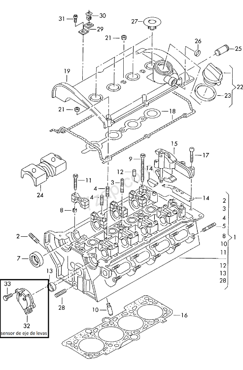

Lucas95 Publicado 13 de Abril del 2023 Autor Denunciar Publicado 13 de Abril del 2023 hace 8 minutos, brumono dijo: Buenas compañero algo más de info sobre tu problema. Se para en seco con tablero encendido o apagado. Se para dando fallos de ignición tipo explosiones a destiempo o petatdeo o se queda sin fuerza y después se cala después el tiempo que está en marcha funciona bien o hay mal rendimiento?... Es que pueden ser muchas cosas desde unas simples bujías en mal estado que son las gran olvidadas de nuestros motores gasolina hasta un problema eléctrico en batería o fusibleras un saludo ya nos diras Buenas, el tablero queda encendido, a veces se enciende la luz testigo de la batería, otras veces electronic power control, además de ese problema que claramente es electrónico, tengo que circular con el sensor de caudalimetro desenchufado, porque sino, me apaga el motor a cada km. El diagnostico pone: Medidor de masa de aire (MEM) Mezcla muy pobre bancada 1 (MEM) Temperatura del aire (MEM) Posición del árbol de levas (MEM) Responder
Tolo Publicado 14 de Abril del 2023 Denunciar Publicado 14 de Abril del 2023 hace 18 horas, Lucas95 dijo: Posición del árbol de levas (MEM) Empieza por aquí... Responder
PAUL-A8 Publicado 14 de Abril del 2023 Denunciar Publicado 14 de Abril del 2023 (editado) hace 1 hora, Tolo dijo: Empieza por aquí... +1...Cambia el sensor del árbol de leva, no es muy caro, a lo mejor viene de el... Editado 14 de Abril del 2023 por PAUL-A8 1 Responder
brumono Publicado 14 de Abril del 2023 Denunciar Publicado 14 de Abril del 2023 hace 4 horas, Tolo dijo: Empieza por aquí... Totalmente de acuerdo si te falla el sensor o se para o no ajusta para nada el motor Responder
Carlisu84 Publicado 15 de Abril del 2023 Denunciar Publicado 15 de Abril del 2023 Tanto el sensor del árbol de levas como el. De cigüeñal pueden dar perfectamente esos síntomas que describes. En tu caso puede ser el de levas ya que dices que arrancar arranca después y eso lo hace porque el de cigüeñal seguramente lo lee. Responder
brumono Publicado 16 de Abril del 2023 Denunciar Publicado 16 de Abril del 2023 Exacto si el de el árbol de levas no funciona el coche no ajusta pero arranca va tipo tanque y habeces según carga incluso se para y si fuera el del cigüeñal el coche no arrancaría 100% seguro por qué es el que le dice a la ecu cuando tiene que inyectar y en qué posición está cada pistón.Un saludo Responder
PAUL-A8 Publicado 16 de Abril del 2023 Denunciar Publicado 16 de Abril del 2023 (editado) hace 4 horas, brumono dijo: Exacto si el de el árbol de levas no funciona el coche no ajusta pero arranca va tipo tanque y habeces según carga incluso se para y si fuera el del cigüeñal el coche no arrancaría 100% seguro por qué es el que le dice a la ecu cuando tiene que inyectar y en qué posición está cada pistón.Un saludo Esto es lo que me pasa, cambie el sensor del árbol de leva, y falta el del cigüeñal, a veces arranca y cuando lo corto ya no arranca... El martes se va al mecánico... Ya que no tengo elevador, tengo que enviarlo al doctor... Editado 16 de Abril del 2023 por PAUL-A8 Responder
brumono Publicado 16 de Abril del 2023 Denunciar Publicado 16 de Abril del 2023 Buenas noches si dispones vagcom con la opción osciloscopio quizás puedas ver el fallo de señal del sensor tanto levas como cigüeñal otra cosa a revisar y que me ha pasado en muchos coches es que pierden aceite por el retén del cigüeñal a la salida del damper de armónicos que es donde va conectado el sensor de cigüeñal normalmente y este se ensucia de aceite y tierra y como la señal normalmente es de tipo Hall al ser un pulso tan débil pierde picos y habeces la ecm no los ve y da los fallos de arranque revisa si pudieras limpiar el sensor de cigüeñal y los huecos del cuenta vueltas,también al tener un imán recoge trocitos de porquería metálica que restan lectura y quizás con solo limpiar vuelve a funcionar bien no es la primera vez que veo ese problema un saludo y animo Responder
