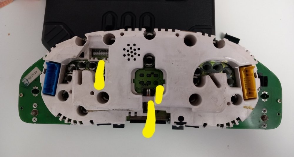

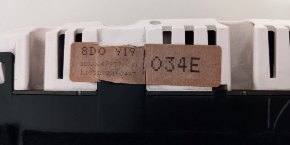

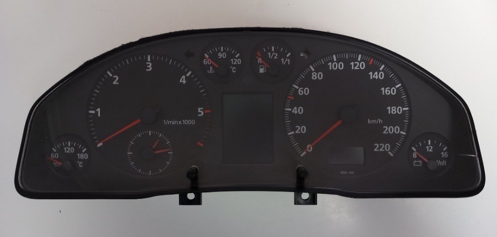

Israel1979 Publicado 20 de Abril del 2023 Autor Denunciar Publicado 20 de Abril del 2023 Bueno os dejo unas fotos para salir de dudas ese es mi cuadro...y ahora más abajo pongo el que pretendo poner Responder

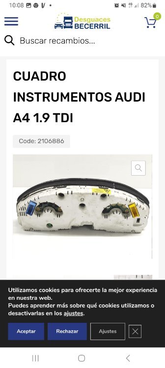

Israel1979 Publicado 20 de Abril del 2023 Autor Denunciar Publicado 20 de Abril del 2023 Y este el que pretendo poner haber si alguien por favor me saca de la duda... Responder
Athabasco Publicado 20 de Abril del 2023 Denunciar Publicado 20 de Abril del 2023 Hola Israel, igual vas a tener suerte, tu coche es de los primeros y uno de los problemas que podrías tener es con el inmobilizador que suelen estar en los cuadros pero en este caso aún estaban fuera en una cajita blanca. Yo creo que no tendrías que tener problemas por que como bien decias el conector que falta suele ser para el día que en este caso no lleva. De todas maneras este tipo de cuadros según como estuviera el múltiple del cableado del fis tenía un arreglo que está en bricos, era cuestión de meter algo que lo presionara para que hiciera contacto. Este es el brico https://www.audisport-iberica.com/foro/topic/285860-cuadro-fis-instalado-tdi-110-96/#comment-3581456 S2 Responder
