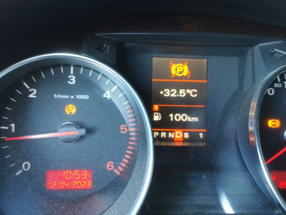

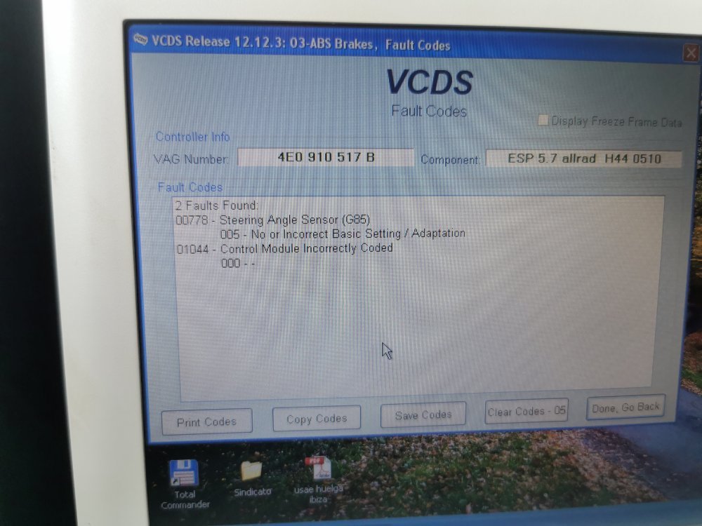

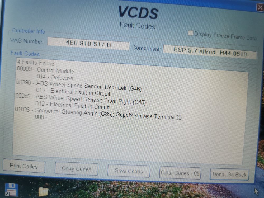

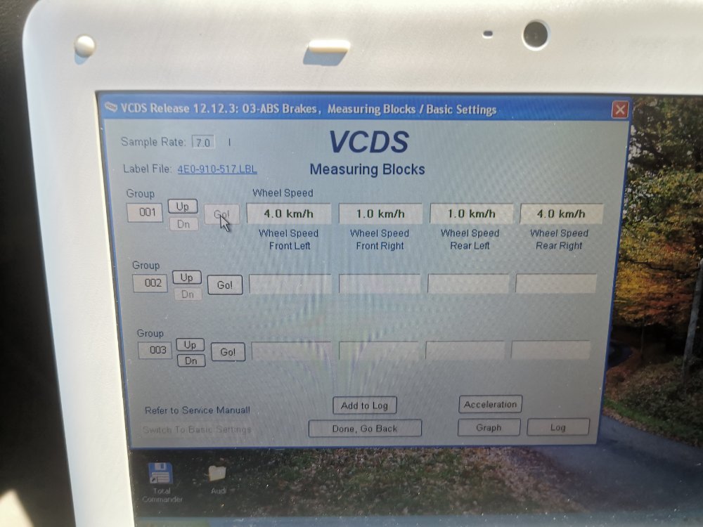

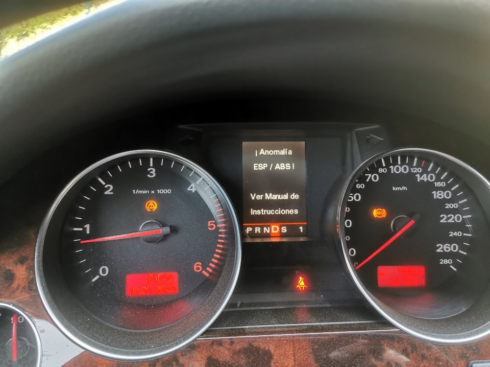

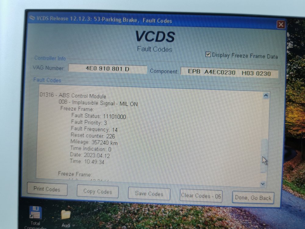

Pablete_ibz Publicado 12 de Abril del 2023 Denunciar Publicado 12 de Abril del 2023 (editado) Bueno compis, pues ando liado con errores en el ABS, me vino a raíz de quedarme sin bateria, la cargué y comenzaron a aparecerme errores, me pita el ABS/ ESP y el freno de mano, llevo las luces encendidas, he puesto una bateria nueva y codificada, por la mañana no empieza a pitar hasta pasados unos 15 min. de conducción, va todo normal hasta que salta, luego ya se tira todo el dia encendido, el freno de mano a veces va, y otras veces no he intentado borrar los errores pero nada... Os dejo unas fotos. He pedido los dos sensores de la rueda del ABS, ya que comprobé en measuring blocks que marcaban velocidad menos los 2 que da error (no se si el error proviene del modulo ABS) , pero dudo que solucione algo del freno de mano y los pitidos los sensores. Pd. El 1862 Sensor for Steering Angle (G85) ya lo he quitado haciendole una adaptación. A ver si a alguien le ha ocurrido, de momento cambiaré dichos sensores a ver que pasa... Editado 12 de Abril del 2023 por Pablete_ibz Responder

Pablete_ibz Publicado 5 de Julio del 2023 Autor Denunciar Publicado 5 de Julio del 2023 He cambiado los dos sensores que marcaba y sihue dando el mismo errot, creo que es el modulo ABS... Responder

Pablete_ibz Publicado 22 de Agosto del 2023 Autor Denunciar Publicado 22 de Agosto del 2023 Hoy he cambiado el modulo ABS por otro de la misma referencia, los unicos errores que me salrn ahora es el de incorrectly coded y el de la adaptacion del Steering Angle Sensor G85, el freno de mano ya funciona aunque sale aviso vinculado al ABS, lo siguiente es codificar y una adaptación de ese sensor, he mirado varios manuales para codificar, pero después de hacerlo y poner los codigos del que tenía, al salir se pone a 000000 todo otra vez, seguiré indagando e intentandolo Responder
Pablete_ibz Publicado 23 de Agosto del 2023 Autor Denunciar Publicado 23 de Agosto del 2023 (editado) Bueno compis, pues tema solucionado, no me codificaba por que básicamente no acababa el proceso, hay que codificar el modulo y sin cerrarlo ajustar el Steering Angle G85 y ya esta, os dejo el enlace para un futuro para todo el proceso, os recomiendo que si vais a cambiar el modulo abs, apunteis los datos antes de desmontarlo, el software coding, y el workshop code que normalmente es 12345 y aplicarlo al nuevo modulo, os dejo enlace para sacar el login según vuestro modelo D3.. http://wiki.ross-tech.com/wiki/index.php/Audi_A8_(4E)_Brake_Electronics#Coding Y el video para todo el proceso de codificacion y calibracion del G85. Editado 23 de Agosto del 2023 por Pablete_ibz Responder
