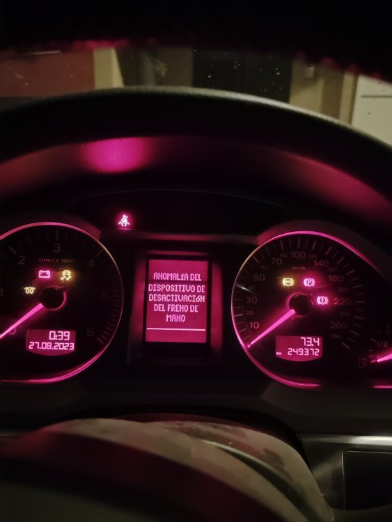

Hola buenos días, con el fallo del inmovilizador el coche te arranca?. Es que tengo un Audi A6 C6 2007 que me da fallo de: anomalía del dispositivo de desactivación del freno de mano y si le tiro a arrancar no arranca, pero el consumo del coche se me sube a 40...45 litros, estando parado con el contacto puesto
