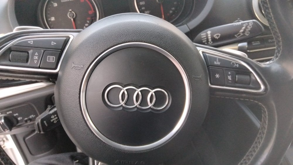

Hola a todos buenas noches y que hayáis tenido un buen dia queria comentar que he adquirido un audi a3 8v del 2013 s tronic 2.0 150 y despues de un dia me doy cuenta de que no me funcionan los botones del volante ni las rudecitas ni nada queria saber si alguno os ha pasado o si sabeis que puede ser nose si le cambiaron volante o no tampoco saben el conce y claro garantia nada por no darme cuenta antes pues ahora no cubre sabeis alguno que puedeIMG-20230413-WA0047.jpeg.931879321d455a6cfacab56cc6baa46d.jpeg ser mil gracias un saludo

Buenas compañero pues si no va nada o está desenchufado del anillo de comunicación del volante o igual desabilitado o mal configurado con vagcom

Muchas gracias lo mirare y metere el vagcom gracias un saludo crack
